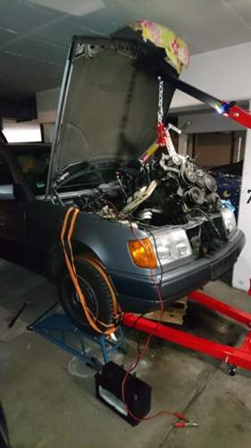

Hast du einen Motorkran und einen Motorständer oder Palette? Wieviel Zylinder welches Baujahr?
Alle Schrauben lösen, Motor herausheben.
Wäre echt lustig welcher Motor.
Der v8 ist total einfach aber einen 200d brauchst du unbedingt 3 Leute für.
Ausbau
Motorraum
Hab genug platz in der Halle...
Motor wagen/heber könnt ich besorgen oder Flaschenzug auf Dachstuhl...
ich habe Paletten mit hubwagen, oder was funktioniert am besten?
schrauben lösen klingt einfach 🙂 aber wenn man nicht sicher ist....
motorkran sollte ich besorgen können...

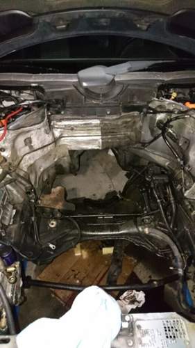

Dafür gibt es die WIS, bei so einem Projekt ist die sehr praktisch dafür.
Wenn du dir ansiehst was alles angeschraubt ist wirst du erkennen was du machen musst
Das nervigste dabei dürfte es sein, das Getriebe abzuflanschen.
@MB_freund1 schrieb am 14. Juli 2019 um 20:14:27 Uhr:
Das ist prima, habe ich auch, ansonsten ein paar Holzblöcke, aber einen Motorkran oder ähnliches, daran kommst du fast nicht vorbei

Kann das Getriebe fest verbaut bleiben oder muss es vom Getriebe Lager bock getrennt werden?
Vom Motor ist klar aber kann ich den motor soweit vorziehen das die Getriebewelle aus der Verzahnung kommt?
Ich hab den big block 200d im 124
