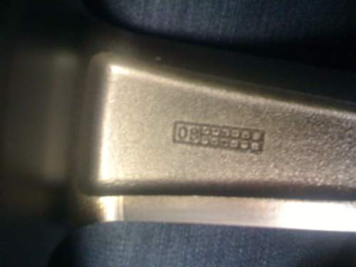

Ist da nicht noch mehr eingegossen?
Normalerweise sollte mindestens noch der Hersteller bzw. die Gießerei verewigt sein.

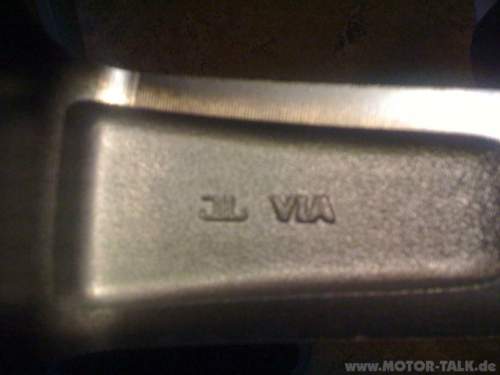

Ah ich hab grad noch was rausgefunden was mir doch weiter geholfen hat.
Es ist JIL oder JWL (soll scheinbar JWL heißen) und VIA eingepresst.
Hab in einem anderen Forum gefunden dass das ausländische Prägungen sind und dem TÜV in Deutschland nicht ausreichen scheinbar.
Angeblich wegen unausreichendem Torsionstest und Schlagfestigkeitstest.

Jwl-via

Weil die Jenigen die hier antworten wissen worauf es ankommt.
Die Felgen sind zumindest ohne KBA Nummerr und wenigstens einem Festigkeitsgutachten keinen Pfifferling Wert ( OK, bissl schlecht legiertes Aluminium kann man auch noch beim Schrott zu Geld machen).
Das Geld hättest du besser für einen guten Zweck gespendet da wäre es sinnvoller investiert ( vor Allem weil die Felgen sowieso recht hässlich sind ).

sorry aber KOMPLETTER BULLSHIT! kba nummer = eine abe wurde beantragt/genemigt. eine felge mit teilegutachten hat zu 99% KEINE kba nummer und ist 100% zulässig! also nicht immer jeden mist nachplappern!
@topic
diese felge kannste inne tonne kloppen. diese eingegossenen traglasten sind zu 100% NICHT legal eintragbar. verkauf die dinger wieder an den nächsten dummen oder mach gartenschlauch halter draus. legal auf die strasse bekommst die dinger nicht.
du kannst es natürlich gerne bei der firma sat in euskirchen versuchen. die sind legendär für zweifelhafte eintragungen ABER diese zweifelhafte eintragung wird mehr kosten als der satz gekostet hat. schliesslich will der tüv prüfer der mit seinem job spielt nicht für 50euro innen bau fahren.

Ergo: Wenn die Felge nicht eindeutig identifizierbar ist und es nicht mindestens ein entsprechendes Gutachten bezüglich Traglast gibt (dieses kann dann mittels eines Vergleichs-Teilegutachtens einer anderen Felge die die gleichen Dimensionen hat zur Sondereintragung benutzt werden ) dann hat man wie schon mehrfach geschrieben ein mittleres Problem.
Das was da auf der Felge eingegossen ist sagt diesbezüglich jedenfalls nichts aus.
Ach ja, einen Gartenschlauchhalter könnte ich auch noch gebrauchen :D
So wie es aussieht stellt die Firma in Litauen die Räder als OEM Manufacturer her. Der Distributor kümmert sich dann im entsprechenden Land um etwaige Zulassungen für die Räder. Oder, wie im vorliegenden Fall eben nicht und macht halt nur eine schnelle Mark. Daher auch der günstige Preis, denn eine Typprüfung kostet ja nicht nur so viel wie ein Butterbrot.
