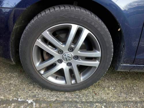

Mein Auto (Golf 6) ist Baujahr 2009, Nennleistung in KW 59.
Die seit Auslieferung montierten Reifengröße von VW ist 205/55R16 (Bild).
In der Zulassung steht 195/65R15-91T.
Img-20210209

Sehe ich da beginnenden Rost unter der Kotflügelspitze auf dem Schweller? Mach mal hinter den Radgausschalen sauber, da schaut ja schon der letzte Herbst drunter hervor... 😉
Zudem noch die Dämmungsschwämme zur Tür hin kürzen (sollen nicht unten aufstehen) und ebenso den Schaumstoff mittig oben am Kotflügel kürzen.
Die Unterwanderungen des Klarlacks an den Felgen um das Logo in der Mitte sind noch recht moderat, wenn die bisher ganzjährig im Einsatz waren, dann wird man damit leben können, dass dies weiter voranschreitet.
Auch im städtischen Bereich würde ich mir maximale Sicherheit wünschen und gönnen und mich nicht mit der zweiten oder dritten Liga zufrieden geben.
Eine Erneuerung würde ich schon gar nicht einsetzen, weil der Reifenunterbau bereits einen beträchtlichen Teil seines Lebens auf dem Buckel hat und der Reifen im Kurzstreckenbetrieb zu alt wird.
