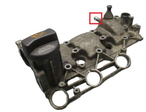

Beim VW Polo 1.2l 6V BMD meiner Freundin ist das kleine Röhrchen des Belüftungsschlauchs vom Luftfilter zum Nockenwellengehäuse, welches in das Nockenwellengehäuse geht, locker. Laut meiner Recherche sollte das am Nockenwellengehäuse/Ventildeckel fest dran sein und nicht einfach so mit dem Schlauch raus gehen.
1. Ist das so richtig?
2. Falls ja, Kann man das iwie reparieren?
3. Kann das zu kleinen Rucklern im Leerlauf des Motors inkl. leuchtende Abgaskontrolleuchte führen?
Vielen Dank und schönen Abend

Alles 3 ja. Kann repariert werden. Es gibt einen 2 komponentenkleber der glaube Flüssigmetall heißt. Den kannst du verwenden. Wichtig: das Röhrchen an dem "Klebeende" außen mit Stahlwolle reinigen und das Loch mit einer Rundbürste. Das "Klebeende" mit dem Flüssigmetall ringsum bestreichen und drehend einsetzen. Aushärten lassen gut

Wurde das Rückschlagventil im Schlauch für die Kurbelgehäusebelüftung geprüft?
(Im Schlauch, der auf dem ehemals lockeren Röhrchen sitzt)
In Richtung Nockenwellengehäuse darf sich kein Druck aufbauen lassen - das Rückschlagventil ist geöffnet.
Bei Sog öffnet das Rückschlagventil bei 0,80 bar Unterdruck.
Lässt sich kein Unterdruck von 0,70 bar erzeugen, ist das Rückschlagventi zu ersetzen.
Eine weitere Falschluftquelle ist eine defekte Membrane im Unterdruckventil des Ölabscheiders. (s. Bild)
Bmd-motor

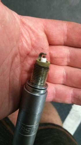

Hab heute mal eine Kompressionsmessung durchgeführt.
Zylinder 1: 13.5 bar
Zylinder 2: 14 bar
Zylinder 3: 13 bar
Soweit so gut.
Jedoch sehen alle 3 Zündkerzen so aus wie im Anhang. Ich bin kein Experte, ich vermute anhand verschiedener Zündkerzenbilder im Internet, dass der Motor zu mager läuft? Was meint ihr?
Whatsapp-bild-2023-10-08-um-19-26-40-09268da0
Rehbraun - ein traumhaftes Kerzenbild.
Das liest man gern 😁

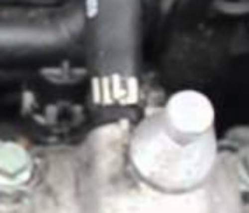

Kann mir noch kurz jemand sagen, wie die Schlauchschellen der oben genannten Ventile unbeschädigt aufgehen? Sind diese wieder verwendbar oder brauche ich Ersatz dafür?
Habe übrigens noch einen Riss im Luftfilterkasten bei Rohr zur Drosselklappe hin. Hab den temporär mal mit Panzertape wieder verschlossen, aber Motor läuft natürlich weiterhin unrund, wäre auch zu schön gewesen 😁
@MrFlynn schrieb am 28. Oktober 2023 um 21:27:07 Uhr:
Ich weiß nicht von welcher Schelle du redest aber vom Membran musst du keine Schelle abmachen!
