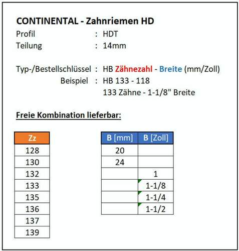

DEUCE - seit einem Jahr läuft hier ein Conti 20mm problemlos.
Der vormalige 1" (25,4 mm) lief zu knirsch an Reifenflanke und Schwingenholm
Anbei nochmal die Conti- Spezifikationen...

@Hamma-u schrieb am 7. November 2020 um 00:43:23 Uhr:
@hd-man schrieb am 5. November 2020 um 19:36:16 Uhr:
Wer verkauft denn die Riemen von Conti?
...und welche Erfahrungen mit der Haltbarkeit gibt es?
Wo hast Du den Belt gekauft und was hat er gekostet?

Gekauft in der Bucht.
Conti-Belts kosten je nach Ausführung zwischen 80,- und 120,- €
Einfach mal googlen nach:
CONTITECH HB ZZ-Breite
