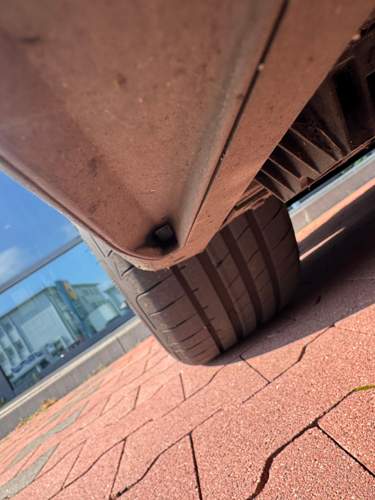

Hallo Freunde,
wo kann man die Beleuchtung einschalten unter der Türen.
siehe Foto

Würde mich auch interessieren. Meine Vermutung ist, dass die Beleuchtung über den Lichtsensor gesteuert wird.
Einstellen kann man den Lichtteppich an der Stellschraube etwas weiter vorne (Richtung Rad).
Sind die bei dir Fest? Bei mir sind sie beidseitig Lose.
Wie kann ich das Spot Licht beim Öffnen einer Tür meines BMW einstellen?
Ihr BMW mit Operating System 8 aktiviert beim Öffnen der Tür ein Spot Licht. Um dieses für die Fahrer- oder Beifahrerposition einzustellen, wählen Sie im BMW iDrive Bediensystem: "Alle Apps" > "Innenbeleuchtung" > "Spot pro Sitzplatz".
