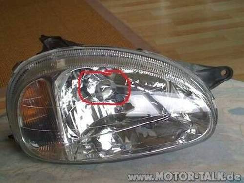

Also zu den bestellten Scheinwerfer kann ich dir nur folgendes sagen. Mir gefallen diese nicht. Es gibt 2 Hersteller die die Klarglasscheinwerfer herstellen/herstellten. (siehe Bilder)
1x ARTEB
1x (weis jetzt nimmer den Namen, die wo du bestellt hast)
Mir gefallen die von ARTEB 1000xbesser, da die anderen Scheinwerfer so einen komischen Tennisball über der Abblendlampe haben (so wie bei VW der kleine Schirm), bloss is das Ding viel größer und ohne Opelzeichen drinn😁. Das gefällt mir persönlich nicht.
Wirst du aber sehen wenn sie kommen.
Das Problem is, die ARTEB Scheinwerfer werden nicht mehr hergestellt oder du bekommst sie nur noch selten in Ebayläden. Musst mal ein wenig mit den Verkäufern telefonieren, hat mir auch geholfen.

Mit Schirm
Ohne Schirm
