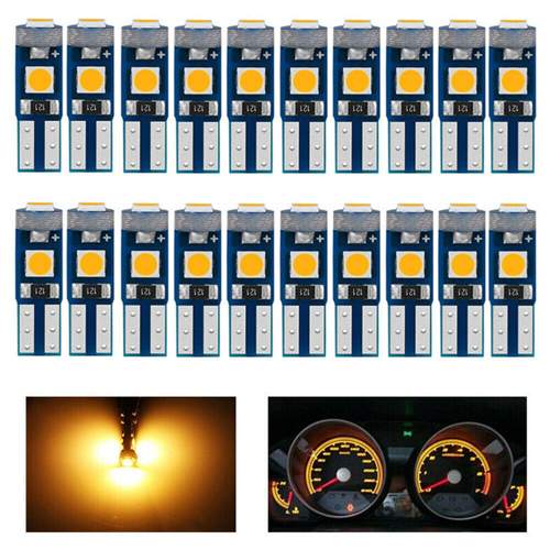

Da ich das gleiche demnächst auch machen möchte, bzw. muss, wollte ich mal fragen ob jemand schon mal solche kleinen LED-Platinchen im Formfaktor der W1.2 bzw. T5 Lämpchen eingebaut hat:
[url=LEDs für Mittelkonsole]https://i.ebayimg.com/images/g/gTkAAOSwY05kQ63D/s-l1600.jpg[/url]
...und ob das vernünftig funktioniert, sprich gleichmäßig ausleuchtet (ggf. noch die Frage ob Platinchen mit oder ohne der LED oben an der Stirnseite verwendet wurden), nicht fleckig, nicht hell wie ein Flutlicht etc.
Es soll einfach nur dezent gelb leuchten wie z. B. beim Astra G, so dass es mit dem original Radio oder vielleicht demnächst mit einem Becker Indianapolis in gelb harmoniert.
T5 LEDs W1.2W

Habe die hier (zwar im Zafira A / Astra G) verbaut, sollte aber auch im Corsa B passen.
LINK
D.U.
Deine Frage kann ich auch nicht beantworten. Meine Versuche mit LEDs sind alle kläglich gescheitert. Sieht einfach immer sch**** aus. Kann dir also auch nur die Empfehlung von asterix nahelegen.

Hmm, ja ich kenne die Problematik schon, dass man da zumindest viel probieren muss. Allerdings den Astra F Tacho vor >20 Jahren hab ich super hinbekommen ...helle 5mm. LEDs (damals NATÜRLICH in blau) in den üblichen Osram Fassungen und dann mit feinem Schleifpapier angeschliffen, dann war das gleichmäßig ausgeleuchtet und auch die Helligkeit hat gepasst.
Hab vermutet, dass es mit den oben abgebildeten Platinchen vielleicht auch ganz gut sein könnte, da die ja rundherum abstrahlen

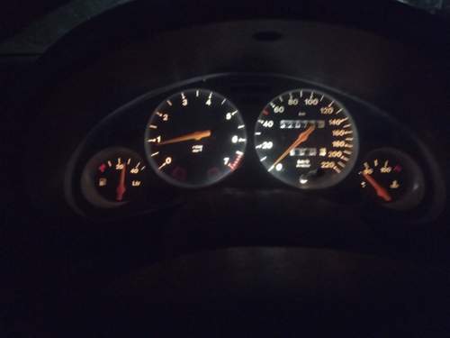

Ein Wahrnehmungsproblem ist das aber eher nicht. In den Schaltern von Fensterhebern und Außenspiegel sind original gelbe LEDs drin. Das harmoniert bei mir einwandfrei mit Tacho, TID und Mittelkonsole, bei denen der Farbton über die Streuscheiben erreicht wird.
Ich weiß, dass es auch weiß beleuchtete Tachos gibt, der Unterschied zu gelb beleuchteten Tachos ist sehr deutlich. Beide Varianten mit originalen Glühbirnen. Weiß leider nicht, wann welche eingebaut wurden. Tacho mit Drehzahlmesser aus dem 4-Zylinder eco-tec ist jedenfalls immer gelb. Ob es beim TID und der Mittelkonsole Unterschiede gab im Farbton ist mir nicht bekannt.

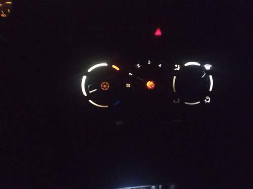

Ich habe bei der Mittelkonsole und in der Hauptkonsole einfach zwei handelsübliche Streifen LEDs angeschlossen mit weißes Licht ( nachdem ich schon zweimal auseinander nehmen musste da abgefackelt). Jetzt herrscht Ruhe. Kann nicht getrimmt werden, aber ich vermisse es nicht. Ich denke dass man mit gelblichen LEDs auch einen guten Farbton bekommt. Muss man halt probieren.
