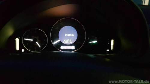

Hallo Leute
Hab wieder mal eine Frage in die Runde um mir eine aufwendige Suche zu sparen.
Vielleicht hatte das Problem ja schon mal jemand und kann mir auf die Schnelle helfen.
Bei meinem KI ist scheinbar eine oder mehrere Birnchen der Beleuchtung ausgefallen. Kann mir jemand sagen welche das sind? Sonst müsste ich die ja alle einzeln raus nehmen bis ich die Richtigen habe.

Da sind keine Birnchen mehr drin. Sind alles LEDs.

Mach es mal auf und guck ob die Flachbandkabel noch richtig in den Klemmleisten drin sind.

Was flackert denn alles? Nur das runde Display in der Mitte oder wirklich alles? Wenn es nur das Display ist dann hast du ein defektes Plasma. Das wird dann wohl auch nicht besser über die Zeit hinweg.

Ich würde sagen, dass das gesamte KI betroffen ist.
Ich häng mich auch mal dran.
Bei mir ist seit heute nach einem Tankstop das Runde Display und das schmale darunter betroffen. Es ist noch lesbar, aber sehr schwer, weil zu dunkel. Das drehen am Regler bewirkt was, aber nur von ganz dunkel bis ein ganz wenig Beleuchtung. Manchmal ist es leicht heller und dann auch wieder dunkler, das hängt wohl mit den Lichtverhältnissen zusammen.
Dazu ist mir noch die Uhr stehen geblieben. In letzter Zeit ist sie 2 mal 15-20min nach gegangen aber sie liess sich auch über die Lenkradtasten einstellen, aber seit heute morgen bzw. irgenwann am Wochenende ist sie komplett stehen geblieben. Ich vermute ja einen Zusammenhang, wenn auch die Fehler nicht gleichzeitig aber dicht hintereinander aufgetreten sind.

Jetzt ist die Beleuchtung wieder ok. Aber die Uhr steht weiterhin. Ich kann sie einstellen, aber sie dreht bis halb 11 zurück und dann wieder auf 13:23 2025, das steht dann auch direkt nach drücken der R Taste im Display.
Das hatte ich schonmal im Sommer 23, hat sich nach ein paar Tagen dann wieder selbst repariert.

Seit heute morgen geht die Uhr wieder, ach das stellen der Uhr geht ohne Probleme über Lenkradtasten. Das runde Display war auch ok. Jetzt nach Feierabend geht die Uhr, das Display aber nicht, Anfangs noch gerade lesbar dann aber immer schlechter bis komplett dunkel.
Am Helligkeitssensor kanns nicht liegen, da das automatische Abblendlicht in einem Tunnel an ging. Es funktionieren auch alle Warnlampen, Skalen und Ziffern
