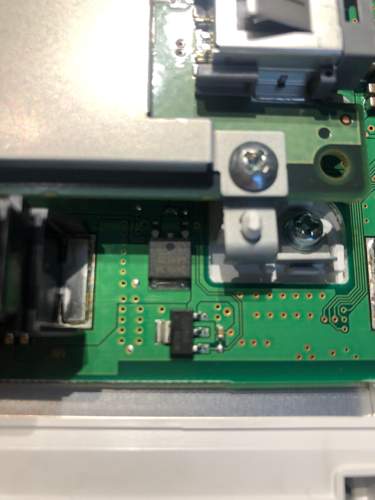

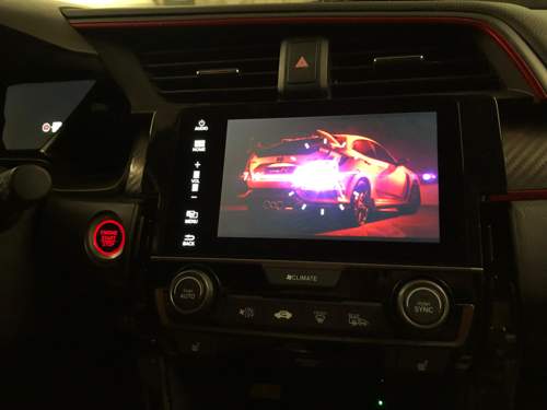

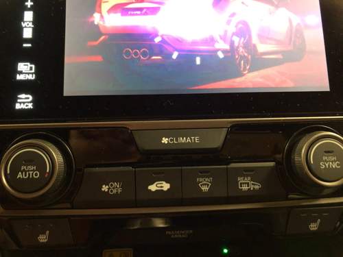

Bei mir funktioniert seit einiger Zeit die Beleuchtung der Mittelkonsole nicht mehr. Also von der Automatik, den Knöpfen/Schalter und auch die Beleuchtung der Schalter für Klimaanlage fehlt. Kann der Fehler auch an etwas anderem liegen, nicht die Sicherung.

Bei mir war tatsächlich die LED für die Automatik Beleuchtung defekt. Es musste das ganze Modul gewechselt werden.
Hallo, wurde vielleicht etwas ausgebaut ? Klimasteuerung oder Radio …? Falls ja, sind zwei Stecker die identisch sind vertauscht und es ist zum Kurzschluss gekommen. Dann ist ein elektronisches Bauteil auf der Platine im Tacho defekt. Hatte den Fall bei meinem Auto… kann ein Elektroniker richten.
@RH71 schrieb am 7. Juni 2025 um 22:35:42 Uhr:
