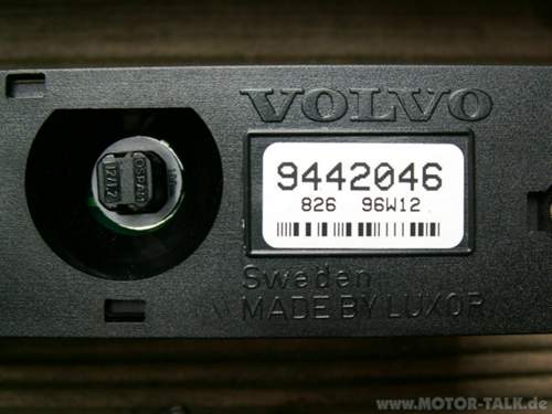

habe eine kurze Frage zur Beleuchtung des Bordcomputers.
Fahre seit 4 Wochen einen 850 Kombi, 2,5 l 170 PS, EZ 95.
Habe einige Sachen bereits instand gesetzt ( Domlager hinten, Minikat, Scheinwerferglas, Rückleuchten).
Heute habe ich die 4 Birnchen ( 12V 3 Watt) des KI ausgewechselt da 2 davon ausgefallen sind.
War eine recht einfache Sache dank des Forums hier.
Jetzt habe ich vorher festgestellt, dass die Beleuchtung des Bordcomputers nicht mehr funktioniert.
Desweiteren funktioniert, die von vorne gesehen rechte Birne des KI nicht (werde sie morgen umtauschen).
Nun meine Frage:
Hängt die Beleuchtung des BC mit der Birne des KI zusammen oder muss ich die 2 Birnchen der BC Beleuchtung wechseln?
Habe mir evtl. auch gedacht, dass es an der Steckverbindung des BC Kabels im KI liegen könnte (z.B. Wackelkontakt).
Hat dieses Problem schon jemand von euch gehabt?
Verbaut ist das VDO Kombiinstrument.
Im voraus schon mal Danke.

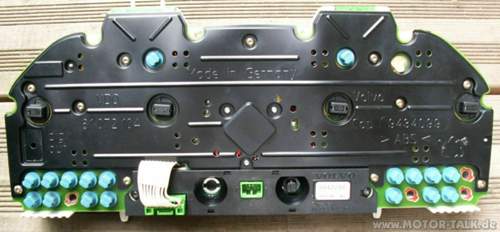

Noch ein Tipp zu den BC-Lampen: Da die beiden die einzigen sind, bei denen die Leiterbahnen auf der Rückseite der Platine kontaktiert werden, kann man auch die Sockel aus anderen Autos (hier aus meinem alten Ford) verwenden, die nur hinten elektrische Kontakte haben. Der Vorteil: Das sind Fassungen für Glassockellampen. Da diese beiden am häufigsten kaputt gehen, ist der Austausch danach billiger.
Entriegeln kann man die beiden versenkten Dinger übrigends gut mit einem Vierkant-Schaltschrankschlüssel, falls sie sehr fest sitzen.

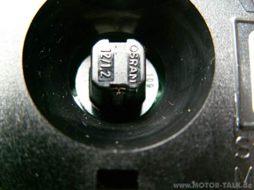

Kurzer Lagebericht.
2 Birnchen für BC Beleuchtung gewechselt. Waren tatsächlich beide hinüber. Sind allerdings nicht die wie auf dem Foto abgebildet sondern mit dem Steckeinsatz (Bajonettverschluss)
Das Birnchen für das KI war nicht richtig in die Fassung gesteckt. Funktioniert auch wieder tadellos.
Somit hat mich die Sache komplett 6,50 Euro gekostet. Super.

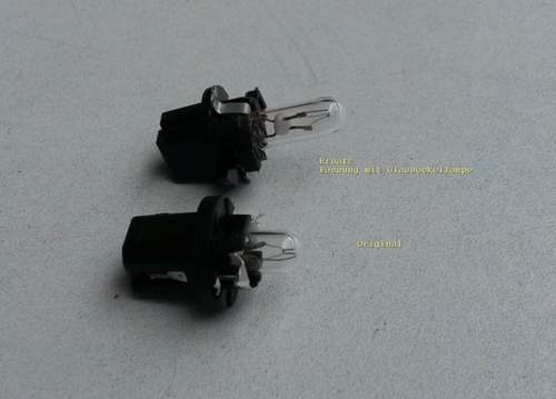

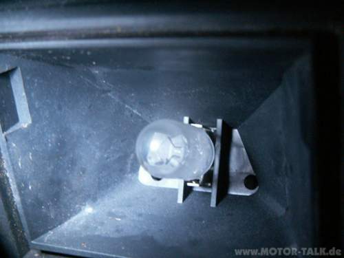

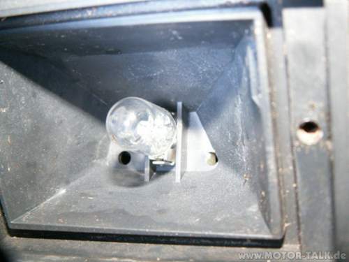

p.s.: dachte es wäre klar, dass die letzten 3 Bilder die Fassung/Birne einer der vier W3W (3Watt) Dinger zeigt - schliesslich steht ja nicht 12V/1,2 auf dem Sockel ;-( .
Also nochmal für später Nachlesende : sämtliche Ki + BC Birnen (egal welche Farbe deren Sockel hat) sind 1,2Watt (fest eingelötet in einem Bajonett-/Renk-Sockel), ausser eben diesen vier dicken Dingern 'entlang der KI-Mitte'; diese dann 3Watt (W3W) sog. Glassockel-Birnen
Die Leuchtmittel des BC (und sogar einige des KI) kannm an in der Tat "von unten" wechseln, indem man die Verkleidung unter der Lenksäule demontiert (3xTorx). Mit geschickten Fingern kommt man dann an die Leuchtmittel ran.
Macht jedoch für mich keinen Sinn, da ich immer ALLE Leuchtmittel wechsele.
und KI ausbauen sind auch nur 7 Schrauben, 3 Stecker und bei den T5 ein Schlauch 😉

@gtimarkus schrieb am 10. März 2015 um 21:07:46 Uhr:
