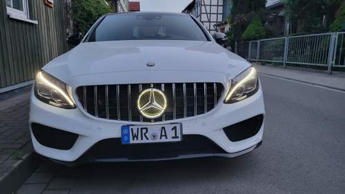

Hallo liebe Sterngemeinde,
ich habe mir einen beleuchteten Mercedesstern gegönnt. Da es kein Originalteil ist, baut MB mir diesen leider nicht ein.
Nun habe ich eine freie Werkstatt gefunden, die dies übernimmt. Ich bin zu ungeschickt dafür. Nun hat sich ergeben, dass die Werkstatt noch rätselt, wie sie ihn anschließen muss, da ich auch möchte, dass er auch schon mit laufen des Motors leuchtet (ich weiß ...!!!), ohne dass die Steuergeräte einen Fehler anzeigen.
Ich habe auch die entsprechenden Themen gelesen, verstehe aber als Technikniete nur Bahnhof!
Könnte mir Jemand kurz und knapp schreiben, wie die Werkstatt dies machen muss.
Dazu kommt Zeitdruck, da ich schon am Mittwoch kurzfristig einen Termin bekommen habe.
Ich bedanke mich ganz herzlich für Eure Antworten!
VG!
Michael

Da der Mercedesstern einfach nur plus + minus bekommt, was soll sich da auf Steuergeräte auswirken da wird nirgendwo ein Fehler angezeigt. Einfach Strom über Zündung dass wird die Werkstatt ja wohl hinkriegen.
Einfach mit an das TFL anschließen…
Hallo, also "früher" hätte ich mir im Bereich unter dem Armaturenbrett ein Spannungs führendes Kabel raus gesucht das über die Zündung geschaltet wird.
Ob das allerdings die Bord Elektronik heute noch so zulässt???
Mit ans TFL klemmen .....gibt bestimmt ne Fehlermeldung........gerade bei China Produkten wäre ich da skeptisch.

Sicherung mit Zündungsplus im Sicherungskasten Motorraum suchen und das + Kabel mit einem Sicherungsdieb anklemmen. Bei meinem Stern waren + und - farblich vertauscht. Rot - und Schwarz +. Dachte erst, er ist defekt...

Nehme mal an es wird das originale steuergerät benutzt....
Es gibt dafür original 2 kabelsätze:
1 für den europäischen Markt :Motor An =Licht aus
1 Für die Amis :Motor An =Licht An
Es gibt für den Einbau auch eine genaue Anleitung... Wenn es original vernünftig werden sollen.
