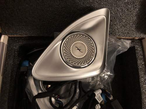

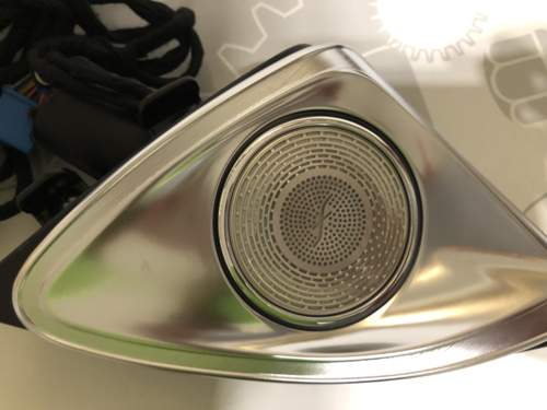

Jetzt auch mal eine andere Frage.
Von den 3d/4d Speakern gibt es ja 2 Varianten.
Die einen mit hellem Burmester Logo die anderen mit dunklem Logo.
Im Anhang Bilder davon.
Gibt es bei den beleuchteten Lautsprecherabdeckungen auch helle bzw. dunkle Varianten.
Ich habe welche bestellt und da ist das helle Logo drauf.
Mir persönlich gefällt dunkel aber besser.
Logo dunkel
Logo hell
