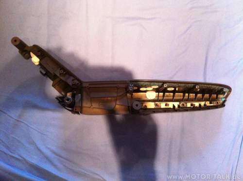

@Ninjapilot6: Ich habe heute auch mal die Armauflagen aus den Türverkleidungen ausgebaut. Aber wie trenne ich die Armauflagenverkleidung von dieser geschäumten Fläche?
Das sieht für mich genietet aus!
Foto
Foto2
Foto3
Mh... Die Armlehnen waren bei mir mit 6 oder 7 kleinen Schrauben befestigt. Aber die Schrauben scheinst Du ja schon ab zu haben?! Beim QP scheint es anders zu sein?! Hast Du mal noch paar bessere Bilder von dem Teil?
Hier, kannst Du was erkennen? Es sind auf jeden Fall zwei Teile, das Plastikgerüst und die Armauflage aus Kunstleder.
Front
Heck
Rueckseite
Und? Eine Idee wie man die beiden Teile trennen kann? Ich denke der Sattler braucht die Armlehne extra oder?
Plastikrahmen mit Schaumstoffeinsatz ist doch schon draußen... Jetzt geht es darum die zwei Teile zu trennen, siehe Fotos!
Ich denke, das müssen 2 Teile sein?! Vielleicht mal mit nem Kusntstoffkeil versuchen, vorsichtig auseinander zu hebeln?! Vielleicht sind die bloß in einander gesteckt?! 🙄
Aber vielleicht kann Rudi mal ETKA schauen, ob das beim QP nur als komplettes Teil erhältlich ist?! 😉
Hab's heute so komplett bei Sattler abgegeben. Der meinte, er kann es etwas auseinander biegen und zwischen den Spalten schieben. Mal schauen wie das aussehen wird.
