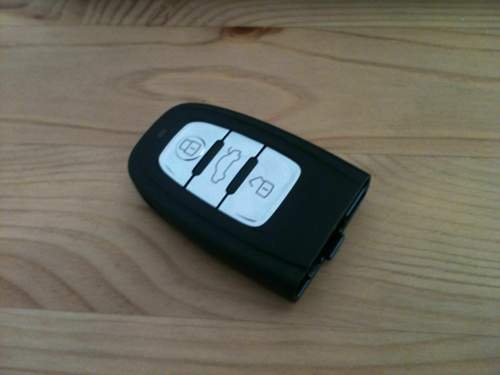

Bekommt man den Schlüssel auf(siehe Foto)?
Wollte an die Tastatur dran.

Klaro: einfach aufflexen 😎
Also so weit ich mich erinnere ist da so ein eingelassener Druckknopf. Wenn man den drückt und an der "Audikappe" zieht kommt man an den Notschlüssel.
Allerdings scheint es so, dass da dann noch mehr abmontiert werden muss. Wie das allerdings funktioniert....

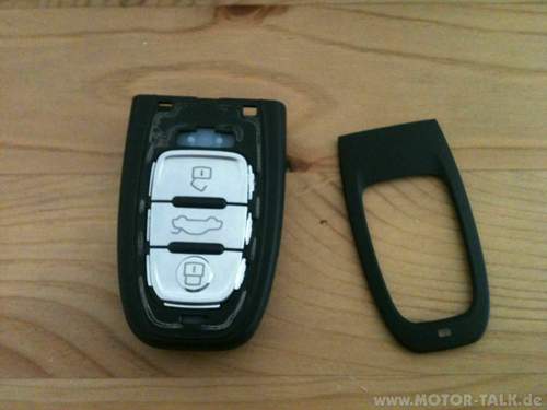

...die Platine lässt sich dann noch recht einfach "herausklopfen", die ist nur in das Schlüsselgehäuse gesteckt. Das Tastenfeld selbst verbleibt dann allerdings im Gehäuse. Weiter weiß ich nicht 😉.
Habe mittlerweile auch den Rahmen um den Tasten ab. der ist geklebt. Habe das Gehäuse erwärmt und dann kann man den Deckel aufhebeln...
Edit: und hier ein Bild!

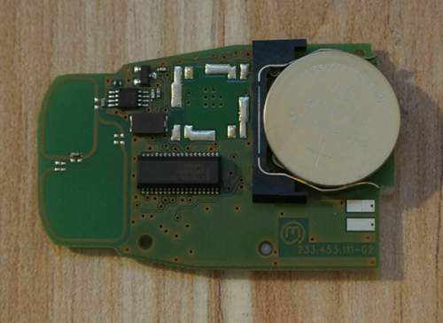

Also die Platine kann man einfach nach hinten rausziehen, bzw rausklopfen?
Soweit richtig?
Ist dann der Batteriehalter noch dran?
Wie lange "verträgt" der Schlüssel eigentlich eine stromlose Phase, bevor er u.U. neu angelernt werden muss?
Mehrere Minuten sicher nicht, man munkelt so max 20 Sekunden... reicht ja auch zum Batteriewechsel.

Der Batteriehalter wird zuerst entnommen.

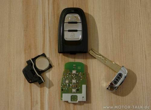

Mein Schlüssel war schon viel länger zerlegt, ohne Nebenwirkung. Ein Schlüssel mit leerer Batterie funktioniert ja auch mit neuer Batterie wieder.

Kann man eigentlich den Batteriehalter irgendwie unter die Platine schieben und fixieren, dass diese wieder mit Strom versorgt wird? Vielleicht so eine Art "Führung".
Oder fehlt da irgendwie das "Widerlager" (Gehäuse)?
Klar geht das. Batterie direkt in der Platine einlegen, ggf. mit Tesafilm fixieren.
Was hast du denn mit dem Schlüsselgehäuse vor?
Dsc01717-1
mit dem Gehäuse garnichts, die Elektronik soll ein Teil meines Gestensteuerungs-Plans für die Heckklappe werden.
