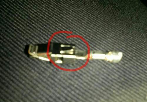

bei mir ist ein Kabel abgerissen und ich dachte, haja machst mal schnell den Pin raus und machst es wieder fest....
Mittlerweile ist über 30 min rum und ich bekomme den Pin nicht raus.
Habe einen kleinen Schraubenzieher und eine Spitzzange.
Im Anhang habe ich mal die Bilder von dem Stecker, bin um jeden Ratschlag froh !
Mittig sitzen die Sperren... Auf welcher Seite kann ich nicht sagen.
Es hilft meist wenn du den Schuh etwas in den Stecker drückst.... Das entlastet die Sperre und lässt sich leichter entriegeln

Nimm eine stumpfe stärkere Nadel
und wo muss ich dann genau ansetzen ?
Bis jetzt hat sich nicht viel bewegt
Du musst von beiden Seiten die Feder mit zwei Nadeln z.B. reindrücken.
Sie Bild!
Danke für die Tips, hat geklappt !!!
Wie es der Zufall will hatte ich heute einen Pin in der Hand.
Die Entriegelungen sitzen weit hinten auf beiden Seiten.
(siehe Bild)
