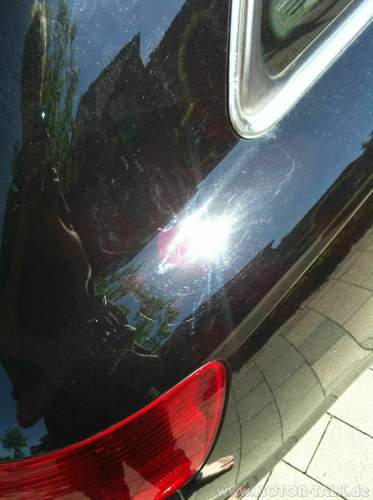

Hallo!
Ich fahre einen schwarzen Audi A6 4F (nicht metallic). Der Lack wurde vom Vorbesitzer sehr schlecht behandelt. In der Sonne sieht man nur noch die Kreise von der waschstraße. Ich möchte mir diese makita poliermaschiene kaufen: http://www.hood.de/.../...rmaschine-9227cb-9227-cb-sander-polisher.htm
Ich möchte erst den sonax lackreiniger und dann die sonax polish an Wax extreme 3 (oder so ähnlich, blau silberne Flasche) benutzen. Die politur habe ich noch zuhause. Ich habe noch nie mit einer Maschine poliert. Welche Pads sollte ich benutzen, ich möchte auf keinen Fall Hologramme in den Lack polieren. Muss ich unbedingt schleifpaste verwenden? Das ist mir zu gefährlich weil ich damit keine Erfahrung habe.
Danke für tipps!
Wenn du noch nie mit einer Maschine poliert hast wirst du dir mit großer Warscheinlichkeit holos mit einer Rotationsmaschine reinpolieren.Im übrigen kann ich dir nur davon abraten als ungeübter eine Rota zu benutzen,daß könnte tötlich für deinen Lack enden.Kauf dir fürs gleiche Geld oder weniger eine gute Exenterpoliermaschine und du wirst wesentlich mehr Freude ander Arbeit und sehr wenig bis keine Holos haben.Zu der Politur die du hast kann man nur sagen probieren und wenns nicht klappt was anderes testen.
mfg
carsten

Foto-2
och,
das kriegt man wieder wech (mit ner poliermachine)....😁
ciao
Ja ich weiß 😁
Ihr wolltet ja noch bilder vom lackzustand 😁
Tja, so ist der halt, der "Lack" 😁 😁 😁
Nach meiner polieraktion wird das Auto niemals wieder eine waschstraße zu gesicht bekommen,und wenn wirklich nötig die ohne bürsten mit Lammfell 😉. Eine gründliche vorbehandlung natürlich vorausgesetzt 😁
wie sieht diese "polieraktion" genau aus? gibst schon eine einkaufsliste? kannste ja mal posten. vielleicht gibt es noch verbesserungsvorschläge.
ciao
Ich muss noch wegen der Politur schauen.
Auf jeden Fall einen excenterpolierer und eine feinschleifpaste. Harte und mittelharte Pads kommen dazu.
