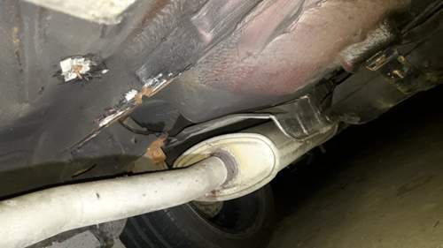

auch nach längerer Recherche und suchen, habe ich bisher noch keine gute Lösung für die Bekämpfung des Unterbodens gegen Rost gefunden. Ich bin deshalb noch auf der Suche nach einer Lösung mit vertretbaren Aufwand mit gutem Nutzen für ein Alltagsfahrzeug (Ford Fiesta 2011).
Aufwändigere Maßnahmen wie Mike Sanders mit Erwärmung im Kochtopf und separater Sprühpistole möchte ich nicht durchführen.
1. Rost mechanisch entfernen (z. B. Drahtbürste)
2a Unterboden mit Fluid Film ASR einsprühen (davon habe ich noch paar Dosen da)
oder
2b Unterboden mit Owatrol und Brantho Korrux einsrprühen (gibts wohl auch als Sprühdosen)
odel
2c Unterbodenschutz in Werkstatt machen lassen - Kosten?
Die Behandlung des Unterbodens soll zweckmäßg sein, wodurch das Fahrzeug noch ein paar Jährchen halten soll.
Falls möglich soll dies nur einmalig oder alle paar Jahre durchgeführt werden und nicht jährlich.
Welche Variante würdet ihr durchführen und wieso? Bin auch für andere gute Alternativen offen.
Anbei ein paar Bilder, sind allerdings von 2018, habe gestern vergessen welche beim Ölwechsel zu machen. Besser ists aber sicherlich leider nicht geworden 😁
Rost Unterboden
Rost Unterboden
Rost Unterboden

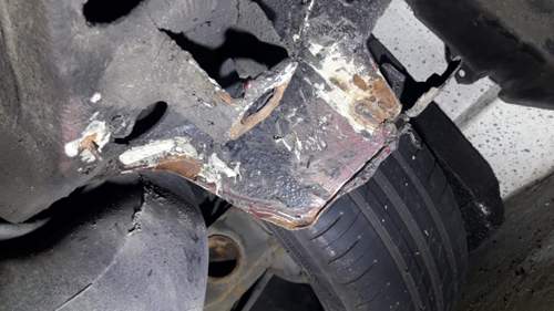

Animiert vom Thread hier... am 27 Jahren alten VW mal bisschen rumgestochert. Yeah, ich wurde mal wieder fündig.
Naja alt, Schwarzwald als Wohnort & was die Rostvorsorge angeht waren die Modelle schon immer miserabel.
Bin gerade selbst am überlegen ob ich den Gammel satt mit Halböl/Owatrol einpinsele und dann nach Trockung mit Wachs rüber... oder gleich FluidFilm A, dann nach "Einziehen" mit dem Gel bzw. AR rüber.
9cdcc851-b0cc-475e-8a02-951f98d22b8e
19c7d300-c806-442a-ae74-3751ecb72111
B46d527e-a0dd-40ed-93de-5fdce87b6cff
Nach 27 Jahren kann das schon mal sein… das würde ich jetzt nicht auf die schlechte Konservierung vom Werk schieben 😉
Vielen Dank für eure Antworten.
Was ich so rauslesen, wäre wohl eine Behandlung Owatrol und Brantho Korrux Behandlung sowie FluidFilm ASR (für Hohlräume) sehr gut.
