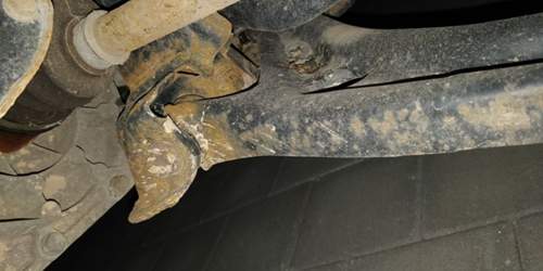

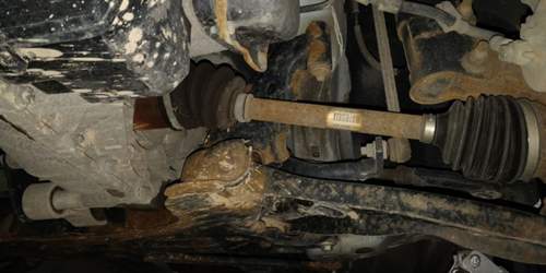

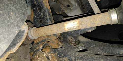

auch nach längerer Recherche und suchen, habe ich bisher noch keine gute Lösung für die Bekämpfung des Unterbodens gegen Rost gefunden. Ich bin deshalb noch auf der Suche nach einer Lösung mit vertretbaren Aufwand mit gutem Nutzen für ein Alltagsfahrzeug (Ford Fiesta 2011).
Aufwändigere Maßnahmen wie Mike Sanders mit Erwärmung im Kochtopf und separater Sprühpistole möchte ich nicht durchführen.
1. Rost mechanisch entfernen (z. B. Drahtbürste)
2a Unterboden mit Fluid Film ASR einsprühen (davon habe ich noch paar Dosen da)
oder
2b Unterboden mit Owatrol und Brantho Korrux einsrprühen (gibts wohl auch als Sprühdosen)
odel
2c Unterbodenschutz in Werkstatt machen lassen - Kosten?
Die Behandlung des Unterbodens soll zweckmäßg sein, wodurch das Fahrzeug noch ein paar Jährchen halten soll.
Falls möglich soll dies nur einmalig oder alle paar Jahre durchgeführt werden und nicht jährlich.
Welche Variante würdet ihr durchführen und wieso? Bin auch für andere gute Alternativen offen.
Anbei ein paar Bilder, sind allerdings von 2018, habe gestern vergessen welche beim Ölwechsel zu machen. Besser ists aber sicherlich leider nicht geworden 😁

Wo sind nun die Bilder des Unterbodens? Also Schweller, Bodenblech, Längsträger usw.?
Das bisschen Oberflächenrost a an der Antriebswelle und Querlenker kann dir eigentlich recht egal sein. Der am Aggregatetärger/Hilfsrahmen jedoch nicht, denn die Dinger können tatsächlich durchgammeln.
Wenn dich nun das am Fahrwerk stört: Den losen, sich abblätternden Rost musste entfernen. Die schuppen kriegt man mi Hämmern, Rumkratzen mit dem Schraubendreher und tatsächlich einer Handdrahtbürste weg.
Bis eben nur eine "fest haftende" Rostschicht drauf ist. Nun das alles mal ordentlich entfetten.
Darauf pinselst nun das Owatrol (Oder n selfmade Halböl zum halben Preis). Einmal satt, 10 Minuten warten wieviel der Rost aufsaugt. Solange aufpinseln, bis der Rost das Öl nicht mehr aufsaugt. Den Überschuss wischte ab. Das lässt nun trocknen.
Das Öl aber nicht auf rostfreie Stellen aufschmieren, da haftet es nur mäßig. Ziel ist es, dass der Rost das Öl aufsaugt.
Beachte: Das ist nicht besonders abwaschfest (Spritzwasser). Daher mit gutem Wachs oder nem Kunstharzlack (Wegen dem Owatrol) überarbeiten. Da gibts robuste Farben ebenso im Agragr/Nfz Bereich, z.B. Büchner, Erbedol, Wilckens usw.. Musst drauf achten mit was sie verdünnbar sind.
