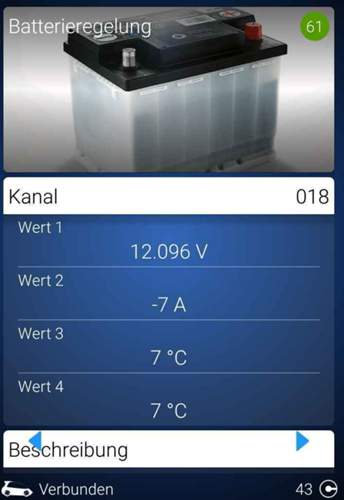

Könntest du netterweise mal ein Screenshot machen von Messwertblöcken aus OBD11, die tatsächlich mit Beschriftung versehen sind? Mich würde das mal interessieren.
das habe ich im Anhang gemacht und dort siehst du es genau, wie von mir schon mehrfach angesprochen:
Eine Beschreibung/Beschriftung analog zu Info1+2 bei VCDS, gibt es bei den älteren StG (in diesem Fall StG61) unter OBD11 nicht.
Es gibt nur den "Kanal" und den "Wert".
Die Einheit steht aber, genau wie bei VCDS, direkt am Zahlenwert.
Bei der Eingangsfrage des Threads ging es ausschließlich nur um die "Einheit".
Außerdem wurde nicht explizit nach älteren Steuergeräten gefragt.
Bei den neueren (UDS-)Steuergeräten werden ohnehin alle Angaben, inkl. Beschreibung und Einheit, vom StG geliefert und die kann OBD11 natürlich vollständig darstellen, garantiert, ohne etwas "abgeschrieben" zu haben.
