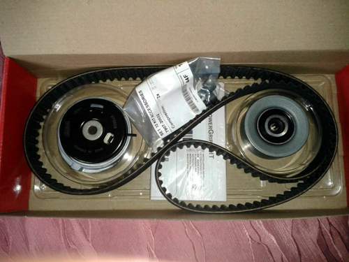

Habe schon alles gekauft, ZR Kit von Gates 55,- bei Kfzteile 24, Keilriemen von Contitech 14,- Euro bei Lott Autoteile, plus Spannrolle 21,-
Euro von Automega und Wechselwerkzeug für 28,- Euro.
Also alles zusammen 118,- Euro.
Unten mal paar Bilder von den Teilen, auf der Spannrolle von Automega steht sogar die orig. Opel Teilenummer drauf.
Gruß André

Habe mal noch eine Frage, die Spann- und Umlenkrolle werden doch mit 25 Nm angezogen, oder gibts da eine Änderung ? Weil ich auch schon gelesen habe 20Nm + 120°+15°, ich glaube aber nicht das es Dehnschrauben sind und es auch ein mächtiger Unterschied ist, ob ich 25 Nm nehme oder 20Nm + 120°+15°.
So habe jetzt mal die Einbauanleitung von Gates gelesen und da stehen beide Varianten drin, bei Contitech steht 20Nm +120° bei INA/Ruville steht 20-25Nm . Da soll noch einer durchsehen, Opel weiß scheinbar selber nicht wie man die Schrauben anziehen soll.
Wenn einer was genaueres weiß, könnte er ja mal so lieb sein und einen Tip geben.
Gruß André
