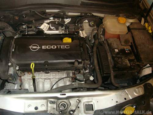

Ich war mitm Vectra 2x beim TÜV SÜD wegen HU mit rund E30+ und mehr im Tank- keine Probleme.
Zudem meine Einbauten sind immer sehr sauber - die erkennt nichtmal der FOH.
Dsc09442
..ganz im Gegensatz zu deinem restlichen Motorraum..😁
Spaß beiseite, ich werde in meinem das orig. Steuergerät ändern lassen.
Das sieht keiner, da das unter der Beifahrerfußmatte sitzt.
Denke das wird eh die beste Variante sein, damit er mit dem E85 am besten läuft, die Mehr-Oktan auch nutzen kann und es sich mit dem Verbrauch in Grenzen hält.
Nur an den Co-Werten könnte der Prüfer es sehen, doch wg. Abgas mach ich mir keinen Kopf.
Den Zettel bekommt man ja auch so, zur Not stellt man dafür ein anderes Auto daneben wo die Werte eben passen und hält dort die Sonde rein..
Gruß, Lars
Ich fahre ja mit einem selbst geschriebenen Chip muss nächsten Monat zum Tüv mal schauen was passiert, bei letzten mal meinte der nur der läuft aber sauber.
Ist nicht mein Motorraum. Ist mein Umbau 🙂
Mal was anderes- mein Schwager ist mit dem gleichen Gerät und gleichem Umbau wie im Bild letzte Woche sauber auf E85 PUR durch den TÜV durch.
Keine erkennbare Mängel. AU i.O, außer dass der TÜVer beim AU sich etwas Augen gerieben hat und nach der nicht vorhandener Undichtigkeit suchte.
Alles Top 🙂
