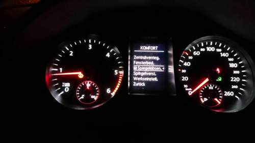

ich häng mich mal hier ran: Ich hab ein B7 Variant mit Spiegelabsenkung für die Beifahrerseite (da ich die 12-Wege Sitze mit Memoryfunktion habe - siehe auch Foto mit auswählbarem Menüpunkt).
Ich habe auch die Bedienungsanleitung beachtet und lasse auch die Spiegeleinstellung auf [R], um die Einstellung beim Rückwärtsfahren abzurufen. Allerdings habe ich das Problem, dass der Spiegel nichtmehr in die Ursprüngliche Position zurück geht (wenn man u.a. 15km/h überschreitet). Übersehe ich vielleicht etwas, oder hab ich was falsch eingestelellt?
Beifahreraussenspiegeleinstellungen bei Rückwärtsfahrt speichern
- Gültigen Fahrzeugschlüssel auswählen, auf dem die Einstellung gespeichert werden soll.
- Fahrzeug mit diesem Fahrzeugschlüssel entriegeln.
- Elektronische Parkbremse einschalten.
- Zündung einschalten.
- Getriebe in Neutralstellung bringen.
- Im Menü Einstellungen - Komfort die Funktion Spiegelabsenk. aktivieren
- Rückwärtsgang einlegen.
- Beifahreraußenspiegel so einstellen, dass z.B. der Bereich der Brodsteinkante gut gesehen werden kann.
- Die eingestellte Spiegelposition wird automatisch gespeichert und dem Fahrzeugschlüssel zugeordnet, mit dem das Fahrzeug entriegelt wurde.

Das gleiche Problem habe ich auch obwohl ich mich ebenfalls an die Einstellung im Bordbuch halte
