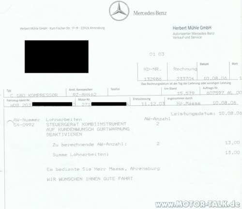

vor kurzem habe ich mir einen Sitzsimulator für den Beifahrer Sitz eingebaut, da die Sitzmatte defekt ist und der Aufwand mir zu groß war habe ich mich für den günstige variante entschieden.
jedoch piepst jetzt der Gurtwarner für die Beifahrer.
Wie kann ich den abschalten? gibt es dafür auch ein modul oder können es mir die freundlichen auch abschalten?

Ja, Gurtpieper lässt sich mit Stardiagnose Sonderfunktionen deaktivieren, der 🙂 muss dafür ein Passwort beantragen.
also ich kann das bei allen 203er abschalten
und ein passwort brauche ich auch nicht

Er kann es dir löschen, dazu braucht er aber das Fahrzeug.
das wäre toll, aber achen ist ein stückchen weit weg von mir.
Ich habe vor vier Jahren 15 € mit Steuer bezahlt, ganz normal in Auftrag gegeben
und ganz normal erledigt bekommen.
Piep
