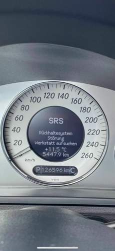

Ich benötige mal eure Hilfe / Rat zu meinem S211, Bj 2009, e280.
Seid gestern erhalte ich die Fehlermeldung SRS Fehler siehe Bild.
Beim Auslesen erhielt ich die Fehlermeldungen:
-9039 (Frontalaufprallsenor Beifahrer- Kommunikationsfehler)
-9038 (Frontalaufprallsenor Beifahrer-
Plus-/Masseschluss
Hat mir jemand nen Tip wie man soetwas beheben kann bzw. wo sich dieser Beifahreraufprallsensor befindet?

Wahrscheinlich ist der Sensor defekt wenn sowohl die Referenzspannung/Masse als auch die Kommunikation nicht mehr läuft. Der Sensor ist im Motorraum bei der Stoßstange verbaut. Ich hab dir gerade kein Bild zur Hand. Aber Google kann sicherlich auch Bilder liefern.
Ich habe den Fehler auch. Das Teil sitzt beifahrerseitig neben dem Kühler von innen am Schloßträger.
Bei mir kommt der Fehler sporadisch für 1-2 Tage bei feuchtem Wetter und ist dann wochenlang wieder weg.
