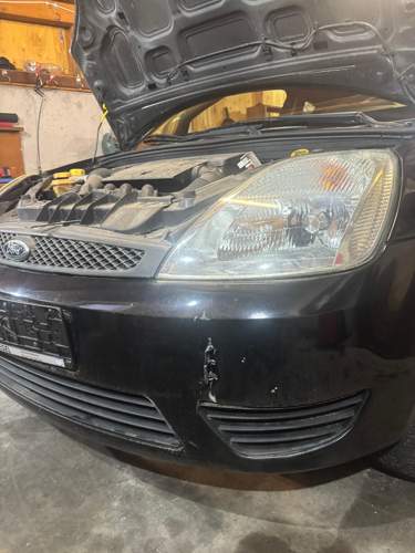

Beifahrer airbag fehlercode b1994 und b2235
Ford Fiesta Mk6
Fiesta mk6
Bj: 2004
1,25 L
Wenn ich den motor starte blinkt die airbag leuchte 2 mal kurz dann 1 mal kurz, dass wiederholt sich bis sie dauerhaft leuchtet.
Habe die stecker unterm Beifahrersitz schon sauber gemacht hat leider nichts gebracht.
Batterie ist tot, ich starte das auto aktuell immer mit meinem ladegerät, kann das damit zusammenhängen?
Was könnte ich noch tun? Gibt es eventuell auch einen blindstecker wo den fehler behebt?
Danke im vorraus für die antworten

Hab mit jetzt direkt ne neue besorgt, fehler sind immernoch da.
Der beifahrerarbag sieht auch aus als ob mal dran gehebelt wurde steht an ein zwei stellen etwas ab :/
Wo könnte ich weiter suchen? Es soll da laut fehlercode beifahrer und fahrer airbag sein
Kennst du den Fehlercode? Entweder ist es das eine oder andere, es kann nicht gleichzeitig der Fahrer und Beifahrerairbag sein ...
ist das Armaturenbrett kaputt? Wie lange hast du das Auto, hat er eventuell ausgelöst? Unfallfahrzeug?
Hab das auto seid heute, im anhang pack ich euch mal bilder rein von der front, airbags und lesegerät
Im bild mit dem fehlercode sind 4 fehler aber 2 wo ich nicht genannt habe sind weg
Bild #211545465
Bild #211545468
Bild #211545471
Kurzes update habs wieder ausgelesen es sind doch alle 4 fehler wieder da :)
Ich update mal wieder, ein fehler hab ich beseitigt bekommen.
Der fehler vom beifahrer airbag b2235 ist jetzt erledigt, am airbag sind 2 stecker in meinem fall war es links ab. Hab zum test improvisorisch die kabel angeschlossen und es funktioniert.
