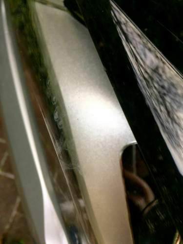

Hallo Community,
An meinem Opel Insignia Sports Tourer Baujahr 11/2015 sind die Xenon-Scheinwerfer von innen nicht beschlagen, sondern verdreck. Sieht aus, ob die Tropfen eingetrocken sind, jetzt geht es nicht mehr weg.
Bekommt man sowas während der Garantie noch ersetzt, kennst sich jemand damit aus?
Gruß Andreas

sieht es wie hier aus ?
Hi.
Hier ein Foto, schwierig zu erkennen auf dem Foto aber hoffe man siehts.
Hab nur einen Teilbereich fotografiert.
Scheinwerfer wurden vorher gereinigt, also kein Dreck von außen sondern innen.
Bekommt man sowas in der Garantiezeit ersetzt, will nämlich nicht wissen wie es
in 3-5 Jahren aussehen wird falls es nicht gemacht wird.

Bei meinem Astra (AFL+) gibt es auch Laufspuren von Wasser auf der Innenseite der Scheinwerferabdeckungen aka Leuchtengläser.
Opel hat Abwicklung über Garantie abgelehnt mit der Begründung, dass Feuchtigkeit zum Zeitpunkt der Reklamation erkennbar sein muss.
Mein Einwand, dass es ohne Feuchtigkeit in der Vergangenheit nicht zu Wasserlaufspuren gekommen wäre, wurde nicht akzeptiert.
Gefällt mir persönlich nicht.
Wenn es dir nicht gefällt nimm dir einen Gutachter der erklärt das dann Opel ganz genau.
