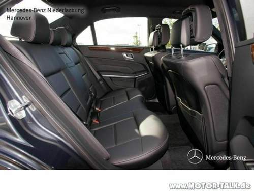

Weil anscheinend selbst Niederlassungen die Kompetenz dazu fehlt! 😰 Und das sogar bei einem jungen Stern, der laut Versprechen ein Mercedes im Bestzustand sein soll. 😠
-> Mercedes-Benz E 220 CDI Elegance Fahrass.-Pak. Distronic ILS
cu termi0815
Neckpro-w212-jungerstern-nl-hannover

Schon krass, allerdings steht in dem Inserat auch nichts von "unfallfrei" - auch die Junge Sterne Garantie sagt nix von unfallfrei. Nur eben, dass das Fzg "geprüft" sei. :-((

Ich habe die MB-Niederlassung angeschrieben. Das Fahrzeug hatte wohl einen Schaden. Es ist definitiv ein Unfallfahrzeug.
Finde es lächerlich, das nach einer Reparatur keiner an die Kopfstützen denkt. Zumal fährt die keiner Probe nach der Reparatur, ich weiß jetzt aus eigener Erfahrung, mit ausgelösten Kopfstützen fährt es sich sehr unangenehm in der Nacken Gegend.
