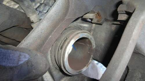

ich habe ein Problem und zwar:
sobald ich bremse, z.b. wenn Ampel Rot leuchtet, ohne den Lenkrad zu halten, geht das Auto nach Links und der Lenker auch.
Ich wollte wissen woran das liegen könnte?
Ich werde in Zukunft Spureinstellung machen lassen, aber meint ihr das löst das Problem?
E220 CDI BJ 2007 120km Stand
Würde mich auf Antworten freuen...
Mfg

Da haben wohl eher die Bremsen links und rechts eine unterschiedliche Bremsleistung. Ich würde das mal schnellstens auf dem Bremsenprüfstand checken lassen.
Achim
Hi
Da sind wohl die Kolben im Bremssattel auf der linken Seite Fest.
Mit Spureinstellung löst Du das Problem nicht (hat damit nichts zutun)
In die Werkstatt fahren und nachschauen lassen.

anscheinend gibts hier ab und an Schäden an dem Gummi des Bremskolbens.
Ich habe mal ein Bild angehängt.
Und bezgl. des Scheibenwechsels schau mal hier.
W
Bremskolben
Danke.
Ich werde diese Woche den Wagen ins Werkstatt schicken...Mfg

Wenn beim Bremsen das Auto nach links zieht, das Lenkrad auch, ist dann nicht der Kolben im rechten Bremssattel fest? 😕
Bitte um "Erleuchtung"
Gruss Karl
