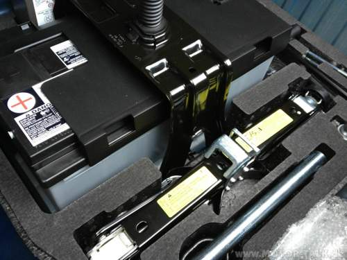

1) ja. ca 25A max (meines wissens)
2) so ist es - auch der ist vom energiemanagement betroffen)
3) beim V8 sowie 3.0 TDI meine ich so um die 180A (spitze) müsste ich aber noch mal nachsehen, die normalen ~ 130-140A
4) der 3L glüht bei Zündung ein so lange vor bis die glühwendel aus ist, also nur ein paar sek, danach wird dauerhaft geglüht bist der motor läuft (zieht dann aber auch nicht mehr so viel) ; im idle mit MMi etc sind immer zwischen 25-35A (je nach Ausstattung und Stg)
daher ja auch die 110Ah im Kofferraum 😉
das kommt mir so gesehen (für kurzstrecken)
zu wenig vor 🙄
