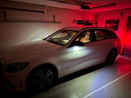

bin ab nächste Woche stolzer Besitzer einer Mercedes C Klasse 250d Kombi w205 mit 642 ILS.
Ich habe heute das Auto nochmal im Autohaus angeschaut und dabei ist mir eine Sache aufgefallen.
Bei vielen Videos sieht man immer bei Autos mit Intelligent Light System das Blau zu weis werdende Begrüßungslicht beim Aufschließen. Dieses hat irgendwie nicht funktioniert. Egal welche Lichtstellung beim Aufschließen blieb alles Dunkel. Im Command Online hab ich nichts zu Welcome Light einstellungen Gefunden.
Ist das Welcome light Serienmäßig aktiviert oder muss man das erst Codieren

Hallo, ich habe das Problem dass das Begrüßungslicht bzw. Tagfahrlicht beim Aufschließen nicht an geht. Es gehen die Rückleuchten an und das Licht in den Spiegeln und das wars. Das Begrüßungslicht vorne geht nur an wenn man zwei mal die Taste zum Aufschließen drückt.
Es kann auch sein dass es mal bei einmal drücken funktioniert aber zu 95% geht es nicht.
Licht steht auf AUTO
Auf Werkseinstellungen zurückzusetzen habe ich gemacht, jedoch keine Dauerlösung. Ein paar mal hat es funktioniert, jetzt nicht mehr.
Hab bei anderen Beiträgen gesehen dass man eventuell ein Update machen kann. Hat jemand damit Erfahrung gemacht? Da ich keine Garantie mehr habe, muss ich es selbst zahlen oder kann es Mercedes auf Kulanz machen?

Viel Spaß, genau das hatte ich auch.
War bestimmt bei 3 verschiedenen Mercedes Händlern.
Ich weiß leider nicht genau was die gemacht haben, aber irgendwas wurde neu angelernt. Beim 2. Versuch wurde das Zündschloss wohl neu angelernt, hatte aber nichts genützt. Beim ersten mal die Scheinwerfer.
Mit dem 3. Versuch haben sie es aber hinbekommen.

Hatte meiner (BJ 01/20) damals auch. Ist bei Mercedes ein bekannter Softwarebug. Da muss die Software (ich glaube für die Scheinwerfer) aktualisiert werden. Das musst du über deinen Händler machen.
Meiner meinte noch, dass das etwas komplizierter geht als ein normales Softwareupdate, da sie selber noch irgendwas aufspielen müssen. Bei mir war das aber bereits ziemlich am Anfang, sodass noch Werksgarantie drauf war.

Hast Du das nur bei Tag? Oder auch bei Nacht, also wenn es dunkel ist? Die Begrüßungsfunktion ist vom Licht abhängig. Bei mir leuchtet das blaue Begrüßungslicht beim ILS VorMoPf auch nur bei Dunkelheit, am Tag nicht. Das ist keine Fehlfunktion.

Tagsüber soll es ja sowieso nicht an gehen. Es geht darum dass es Nachts nicht angeht. Hatte davor einen CLA und bei dem ging es ja immer Nachts an ohne Probleme.
