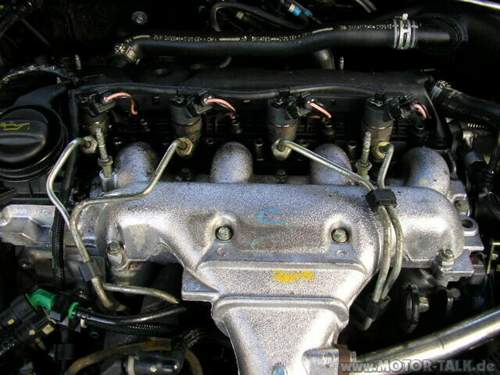

Hallo Zusammen,
habe einen Injektor ausbauen müssen Peugeot HDI 2,2 (133PS) weil der untere Dichtungsring undicht war, alles soweit kein Problem
die Dichtung gewechselt und den Injektor eingebaut. Der injektor wir auf zwei gewindebolzen die im Ansaugkanal eingedreht sind befestigt das wurde auch so alles nach Vorschrift gemacht. Bei Peugeot nachgefragt mit welchem Drehmoment angezogen wird wurde mir mit 30Nm gesagt was ich auch noch von einer anderen Werkstatt bestätigen lies, okay ich den Drehmoment auf 30Nm eingestellt und mit Drehmimentschlüssel Mutter auf Gewindebolzen festgezogen, der Drehmomentschlüssel noch nicht auf Drehmoment aber den Gewindebolzen in der Hand (abgerissen) prima was jetzt.
Frage, kann man Stahl auf Guss schweissen?
LG
Markus

wenn der neue Stehbolzen drinne ist, solltest du den Injektor mit 4 Nm (0,4 daNm) und 45° Winkelanzug anziehen (Citroen Wert). Ich kann mir kaum vorstellen, dass das dann 30 Nm sind. Die sind für eine M6 Schraube deutlich zu hoch. Die Überwurfmuttern des Common-Rail Anschlusses werden mit 25 Nm angezogen, vielleicht meinten die Werkstätten ja diese Momente.
Die Stehbolzen sind übrigends nur mit 10 Nm angezogen, die Chancen mit einem Rausdrehsatz zu Erfolg zu kommen stehen da wohl noch recht gut, größer aufbohren kann man dann ja immer noch.
Gruß Richard
Hallo Richard,
danke für deinen Beitrag, ich habe die Nm Werte direkt von einem Peugeot Vertragshändler bekommen und habe die Werte selbst gesehen, da steht der Wert für den Stehbolzen auf 7,5 Nm,
die Überwurfmuttern des Common-Rail Anschlusses mit 20 Nm und die Befestigung des Injektors auf dem Stehbolzen mit 30Nm, wobei der Bolzen zwei verschiedene Stärken hat der untere Teil der im Leichtmetall steckt hat die Stärke M6 und der obere Teil auf dem der Inkjektor befestigt wird hat die Stärke M7. Warum hier 2 unterschiedliche Maße genommen wurde k.A.Werde auf jeden Fall nicht auf den Wert von 30Nm beim Anzug der Drehmoment gehen.

Dass bedeutet, dass man die beide Schrauben mit 4.5 Nm anzieht und später um 45° noch einmal zusätzlich verdreht. Man kann sich da einen kleinen Zeiger besorgen den man zwischen die Steckaufsätze baut, aber sicher auch gut mit einem Provisorium arbeiten. Das Ganze ist genauer, beim Drehmoment ca 90% in verschiedenen Reibeffekten steckt und nur die verbleibenden 10% in die Vorspannung wandern.
Bei Dehnschrauben wie Zylinderkopfschrauben ist das auch üblich, die werden beim Anziehen sogar zum Fließen (Dehngrenze) gebracht.
Gruß Richard

"Time Sert" macht finde ich auch einen guten Eindruck. Erst sollte man jedoch versuchen ein kleineres Loch in den Bolzenstummel zu bohren, evtl. die obere Verdickung im Bolzen wegfräsen, damit die Vorspannung elimiert wird und mit einem Tool wie "Drill-Out" den Stummel entfernen. Dann wäre das alte Gewinde vielleicht noch nutzbar.
Richard
Ich glaube nun zu wissen woher die 30 Nm Anzugsdrehmoment kommen. Bei der 2.0 Liter Maschine (DW10ATED) werden die Injektoren durch eine Art Gabelwippe gehalten und der alleinige Bolzen wird tatsächlich mit 30 Nm angezogen. Wenn ich das richtig verstanden hast, besitzt du jedoch die 2.2 Liter Machine mit 16 Ventilen (DW12TED) und dort wird der Injektor direkt über zwei Bolzen und Laschen an dem Injektor mit 4.5 Nm und 45° angezogen.
Richard

Wenn man googled sieht man den Motorcode DW12TED4/FAP im Zusammenhang mit dem Motorcode 4HX. Eine besser Quelle habe ich leider nicht.
Richard
