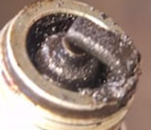

Wie versprochen ein Bild der Zündkerze
Also mach die mal richtig intensiv sauber nachdem du geprüft hast ob es die richtige ist.
Dann melde dich nochmal.
Und wenn du sie schon offen hast.... mit Bildern
Ich habe das Bild mal vergrößert und ausgeschnitten.
Nicht nur der Kontakt selber sondern der Keramikkörper schaut übel aus.
Also, bevor du sie wieder rein schraubst,
richtig richtig säubern und den Abstand überprüfen.

Kerzenbild Vergrößerung
Die Zündkerze hat nie die Temperatur erreicht, um freizubrennen.

Die Kerze gehört in die Tonne!

Ausser an den sehr vielen kleinen Kokspartikeln um den Isolater und dem Öl
stört mich an der Kerze noch eines:
Ich vermute zu lesen: BR 8 HS
Von "kalten" 8er NGK-Kerzen habe ich hier im Forum noch nie etwas gelesen.
Eher von heisseren 7er oder gar 6er Kerzen, die sich (gerade bei Kurzstrecken)
auch schneller freibrennen, ist hier die Rede 😉
Nicht jede Kerze die funkt, passt auch zum Motor 😠
