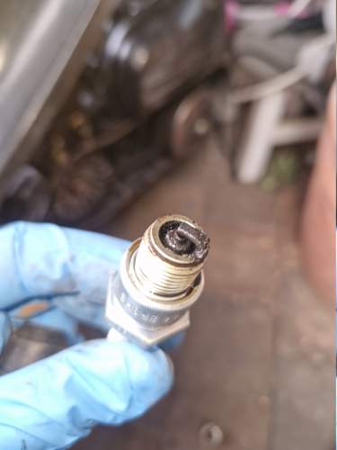

Wie versprochen ein Bild der Zündkerze

Hört ihr dieses metalische schellen nachdem start ? Ist das normal ?
Das Bild der Zündkerze ist leider aus dem falschen Winkel, die entscheidenden Infos gibt es so leider nicht.
Machst du nochmal ein Foto von oben, so dass man die Kontakte usw. gut sehen kann, Ablagerungen, Farbe usw.

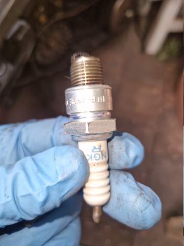

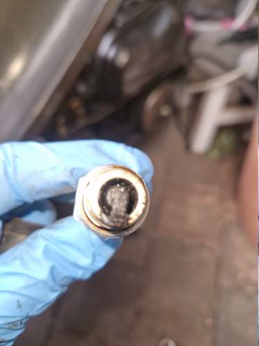

Hatte 3 foros gemacht es wurde aber nur eins hochgeladen. Hab es beu hinzugefügt

Ich sags mal so: Kerzenbild sieht so schlecht aus, wie der Karren läuft...
Ich würd mir wahrscheinlich was andres zum Basteln suchen und den Roller dahin werfen, wohin ihn der Vorbesitzer eigentlich schmeißen wollte, bevor er die Idee hatte, dass sich vielleicht noch jemand findet, der dafür etwas bezahlt.😉
Also meinst nicht mit mühe und zeit wiederherstellen?
@Schlauer Hund schrieb am 5. März 2023 um 15:06:40 Uhr:
Zündkerze sieht übel aus und alt ist sie auch nicht. Wenn man um das Zündkerzen Blättchen schaut sieht das so aus als hätte man die erst rein gemacht.

Also mach die mal richtig intensiv sauber nachdem du geprüft hast ob es die richtige ist.
Dann melde dich nochmal.
Und wenn du sie schon offen hast.... mit Bildern
