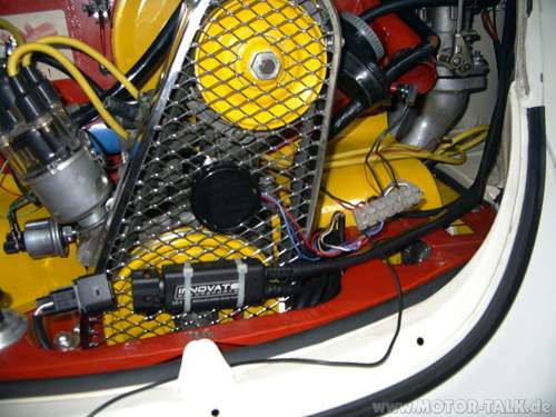

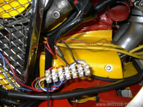

Sieht baugleich aus ,wie die AEM.
Die hab ich verbaut und damit läßt sich der Motor bestens abstimmen.
Allerdings mußt du sie an einen Ort im Abgastrackt verbauen bei dem die Abgase aller 4 Zylinder vorbeisausen.
itm/AEM-ANZEIGE-6in1-TYP-BREITBAND-KONTROLLER-UEGO-30-4100-/300478305479
Vari
ja, das ding ist super! schnell zu kalibrieren und fix montiert...
Sonde ist schon eine alte hinterm collector vom Fächerkrümmer drin ;-) der würde ich aber nix glauben ;-)
dann der muffer und weg ;-)
Ja genau das nutzen wir.
Ich habe das Vorgänger-Modell LM-1 Da ist das Draht-Gefitze noch eine echte Zumutung.
Der Vorteil ist: Es wird LAMDA angezeigt, und nicht AFR!!!
