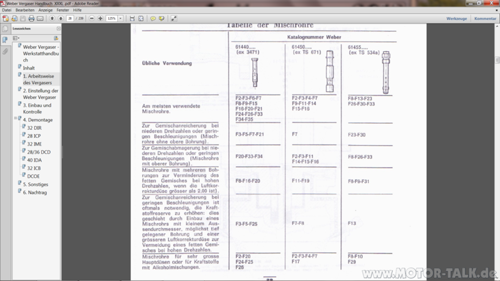

Wie würdet ihr die Grundbedüsung bei folgendem Typ1 Motor machen
Weber 48IDF 7
Bohrung 92mm
Hub 82mm
Also....2,2 L
Kobenrückstand 1,3 mm
Köpfe 044 OvalPort Doppelfeden
Brennraumvolumen 60ccm
EV 44
AV 37
Verdichtung 8,94 : 1
1,25 Kipphebelwelle
Drehzahl bis ca. 7000

Bedenkenlos kannst Du zu der Kombination erstmal eine grössere LLD (60) und eine kleinere LKD (180) paaren. F2 ist meiner Meinung nach eine sehr sportliche Variante. Wenn Du zufällig F11 von alten 40er Webern da hast, dann kannst Du die mal probieren. Das wäre für den Fall, wenn er auch mit der fetteren Bedüsung Stellen hat, wo er etwas bockt.

Normal passen die 145/185er. Deine 115 sind viel zu klein. Du solltest mal den Schwimmerstand kontrollieren, ob der nicht zu hoch ist.
Oder deine Benzinpumpe hat zu hohen Druck.
Ansonsten kauf dir mal 'ne neue Sonde für 40.-€
Hallo leue,
ich fahre 47er LLD auf meinem 2.1l bei AFR 13,5...je effektiver die Kanäle umso magerer kann man beduesen habe ich den Eindruck. allerdings in meinem Fall mit 34 er Venturies. zu deinem abmagern würde ich dir eine deutlich grössere luftkorrektur empfehlen, 220 iV mit 150 HD. die luftkorrektur ist wichtig für den ubergangsbereich bei nur leicht geöffneter drosselklappe,mit Lamdatool lässt sich das prima testen! das gilt natürlich nicht, wenn er obenrum schon abmagern würde.
Je kleiner die LKD desto schlechter das Übergangsverhalten, die "transition".

Das widerspricht sich aber, wie Du das schreibst. Erst üble Überfettung und dann bei 60er LLD auf einmal Abmagerung im Übergangsbereich. Das F11 ist eigentlich ein allround-Mischrohr, das gehen müsste. Wenn Du mit dem F67 besser klar kommst, dann kannst Du das F11 ja entsprechend dem Muster umbohren. Mache mal BITTE die HD wieder größer und probiere es eventuell mit der 50er LLD aus den 40er Vergasern. Dabei eventuell die Einspritzmenge erhöhen und die LL-Gemisch-Schrauben etwas weiter raus.
Du solltest die Vergaser mal abdrücken und mal gucken, ob nicht eine LLD verstopft ist. Dadurch zeigt die Sonde eventuell Blödsinn an. Die Werte sollten im Standgas nicht ständig auf und ab schwanken. Dann wäre ansonsten eventuell eine LLD zu.

Wenn ich nicht irre, handelt es sich bei Dir aber um 40er Vergaser.
44er und 48er Vergaser benötigen meiner Meinung nach Konstruktionsbedingt eine etwas größere HD.
Deine HD ist nur so groß, weil Dein Venturi so groß ist.
Üblicherweise laufen 40er (68/69) mit HD 130-140.
Jetzt meine Bedüsung, die zwar Straßentauglich, jedoch noch nicht voll renntauglich ist.
IDF48
Vergaser-Durchlass über dem Venturi mit GROSSEN Ansaugtrichtern! : 50
Venturi ausgedreht: 42
0,05mm geweitete LKD für Leerlauf-Düse
geweitete 4.Bypass-Bohrung
LLD:65
HD: 155
LKD:185
Mischrohr aufgebohrt, etwa wie F67
Motor Typ-1 94x82=2276ccm mit CB 2246 Nockenwelle
Ventilhub 1:1,4=14mm Köpfe 42/37 Oval-Port nachbearbeitet
Vedichtungs-Verhältnis 10:1 Benzin: Super-Plus
Letzte Messung 183PS/6000 und 248,5Nm/4400
Teillast überfettet bei mir nicht, jedoch Vollast bei niedrigen Drehzahlen.
Anders herum habe ich aber Abmagerung bei Full-Speed/Vollast.
So stellt sich bei mir zumindest etwas Ratlosigkeit ein, was ich denn ändern soll.🙄
Mit neuesten Erkenntnissen betrachtet sind die Werte im 1. und 2. Gang OK und im dritten Gang die Schwimmerkammer auch (fast) leer.😁
http://www.dailymotion.com/video/xlg5gb_quartermeile-testlauf_auto
Guckt mal bitte, was ich mit der grossen LLD für magere Werte im Teillast-Betrieb habe.
Ich habe es bislang noch nicht geschafft, einen Motor im Teillast-Betrieb zu ersäufen.
Abmagerung/kurzes Stocken haben aber viele.
Die LLD ist eigentlich auch die Düse, mit der man im Regelfall auf der BAB fährt.
Schaut mal nach, ob Eure Vehikel nicht auf der BAB abmagern!!!
Ich bin kein Fan von zu kleiner LLD.
der Rudi.🙂
