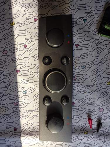

In meinem Vectra funktioniert die Lüftungssteuerung nur eingeschränkt.
Die Regulierung der Lüftungsstärke sowie die Temperatureinstellungen für Fahrer- und Beifahrerseite arbeiten problemlos. Mein Problem betrifft die Auswahl der Lüftungsrichtung (Scheibe, Fahrer/Beifahrer, Fußraum oder Standheizung) – ich komme einfach nicht in dieses Menü.
Mit einem Ersatzsteuergerät kann ich zwar auf das Menü zugreifen, aber dort fehlt mir die Standheizungsoption.
Wie kann ich dieses Problem beheben bzw woran könnte es liegen ?

Soweit ich weiß, muss der schalter/Taster auf der Platine nachgelötet werden.
Schau mal hier nach: https://www.motor-talk.de/.../Attachment.html?attachmentId=749067
Dein Problem könnte an einer kalten Lötstelle auf der Platine des Bedienelements liegen. Ein Nachlöten des Schalters hat in ähnlichen Fällen geholfen. Falls dein Ersatzsteuergerät die Standheizungsoption nicht zeigt, könnte es eine falsche Codierung haben. Ein Software-Update oder eine Neukodierung könnte das beheben. Prüfe außerdem die Steckverbindungen und teste, ob das alte Steuergerät wieder funktioniert.
