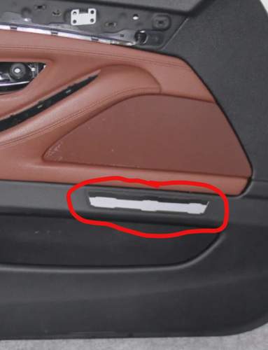

Hat der F10/F11 die Memory Tasten in der Tür?
@Sniickers schrieb am 15. März 2023 um 20:04:53 Uhr:
Kommt drauf an was der erste Halter bestellt hat.
Z.B. Bei Komfortsitze ja.
Mein F06 hat auch Komfortsitze und dort sind die Tasten am Sitz. Der 5er und 6er haben doch die gleiche Basis?
5er Tür F11, rot markiert Einbauort
@Sniickers schrieb am 16. März 2023 um 00:35:57 Uhr:
Dann sollte es gehen.
Die Schaltereinheit für die Sitzzusatzfunktion in der Tür gibt es im 5er F10/F11, 5er-GT F07 und 7er F01/F02.
Im 6er ist die Funktion der Memory in der Schaltereinheit der Sitzverstellung integriert. Eine Schaltereinheit mit der Taste zur Umschaltung auf den Beifahrersitz gibt es nicht. Somit ist die Gentlemanfunktion auf dem Weg im 6er nicht möglich.
