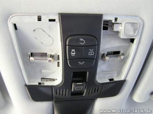

Servus,
mein Wagen hat folgendes Problem:
Am Dachhimmel vorn befindet sich die Innenbeleuchtung vorn, Leselampe, Schalter für Fondbeleuchtung, Schalter für Schiebedach, Regensensor und Empfänger für ZV sowie Kofferraumentriegelung über Schlüssel.
Alles das funktioniert nicht mehr!!
Fahrzeug kann mit Funkschlüssel auf kurzer Distanz problemlos geöffnet und verschlossen werden. Alle Bedienelemente in der Mittelkonsole funktionieren einwandfrei.
Über Türkontakt geht nur die Fondbeleuchtung.
Hat jemand eine Idee was Defekt sein könnte?

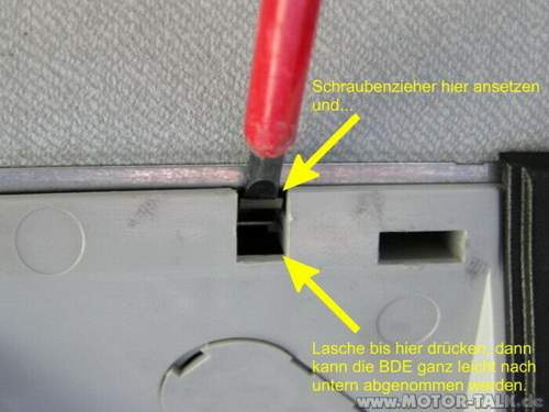

Wenn es in der Innenleuchte rappelt und surrt, ist zumeist der dort befindliche Lüfter für den Klimafühler schuld.
Die Dachbedieneinheit DBE machst du ganz einfach ab:
Erst die beiden Gläser nach unten abziehen.
Dann siehst du an der Kante zum Schiebedach zwei Klammern. Entweder kannst du die komplette Einheit nach vorne schieben oder du musst diese beiden Metallklammern noch etwas reindrücken. Anschließend kann die DBE auch schon runter.
Das Teil, das die Geräusche verursacht, ist vermutlich der Lüfter; so ein kleines schwarzes Kästchen vorn rechts - hat eine Teilenummer beginnend mit A140.... . Entweder bekommst du ihn geschmiert/gereinigt, oder einen Herzinfarkt beim Neuteilbestellen (>60€ netto).

Wenn du die beiden Scheiben ab hast, dürftest du an der äußersten Kante zum Schiebedach 2 Blechhalteklammern entdecken. Diese drücken. Gleichzeitig die ganze Einheit nach vorn drücken (das geht, auch wenns nicht so aussieht). Dann kannst du sie nach unten bewegen.

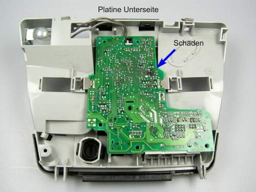

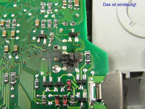

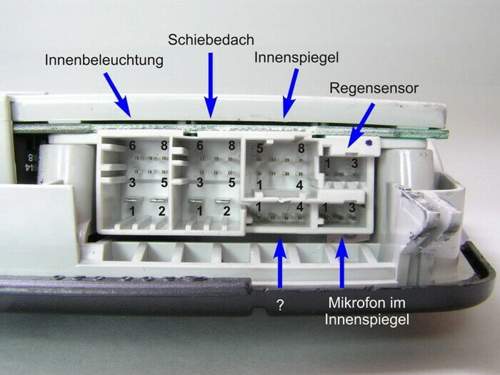

Servus Leute,
inzwischen ist der Schaden repariert.
@ tomcab: Es ist ein Kurzschluss!
Wie der Schaden zustande gekommen ist, ist nicht nachvollziehbar. Wasser war definitv nicht im Spiel, die DBE ist "furztrocken", ferner hinterläßt Wasser meist irgendwelche sichtbaren Ränder.
Teuer war die Reparatur trotzdem. Hätte ich doch lieber mal auf gut Glück eine gebrauchte DBE erstanden. Nächstes Mal dann.
Anbei noch ein paar Bilder der zerlegten DBE.
Danke nochmals für Eure Hilfe!
Viele Grüße
Viktor

Hallo Viktor,
nur mal ne Frage,was heißt denn "Teuer"?
oder machst du das nicht sagen?
Anette
Aus Hamburg.
Neu kostet sie bei MB über 300 €. Das war wohl mit teuer gemeint.
