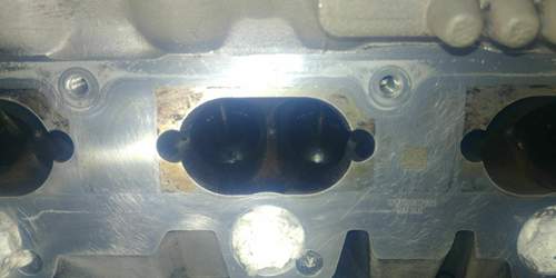

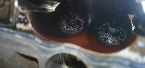

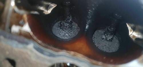

Hier noch Bilder vor der Reinigung und dann danach. Wie gesagt ohne professionelles strahlen mit Walnussgranulat. Die Bilder nach dem strahlen dürfte ja jeder schon gesehen haben, der sich mit dem Thema Bedi auseinandersetzt. Das ist natürlich nochmal ein Unterschied.
Nach der Demontage des Saugrohrs bei einer Laufleistung von 127 Km, und kurz nach der Durchfuehrung einer chemischen Bedi. Der Zustand also noch ganz schoen verkokt..jpg
Ein kleiner Teil der Verkokungen, hinzu kam das was im Sauger gelandet ist..jpg
Nach der Arbeit. Sieht natuerlich nicht aus wie gestrahlt, aber die groben Verkokungen sind weg und man erkennt wieder die Ventile..jpg
