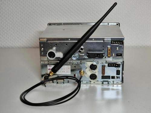

sehe grade erst sehr spät hier die Diskussion zur Aufrüstung eines Becker Mexico 1460 2-Block-Gerät mit Bluetooth.
Mein Hobby ist die Restauration und der Umbau/Erweiterung genau dieser Radios auf Bluetooth.
Das Problem, dass ggf. die Reichweite des Bluetooth-Moduls im Empfänger-Block nicht mehr ausreicht, weil dieser im Kofferraum verbaut ist, habe ich mit einer externen Antenne gelöst, die einfach unter der Hutablage oder irgendwo in der Nähe der Rücksitzbank verlegt wird, zu 100% lösen können.
Die Reichweite und Klangqualität im Bluetooth-Betrieb ist top, jedoch bietet diese Lösung keine Freisprech-Funktion an, da ja ein Mikrofon fehlt.
Bedienteil und Empfänger/Verstärkerblock sind komplett überholt und sind im Neuzustand. Das Set wie unten abgebildet verkaufe ich auf Anfrage.
Becker Mexico 2000 BE1460 mit Bluetooth

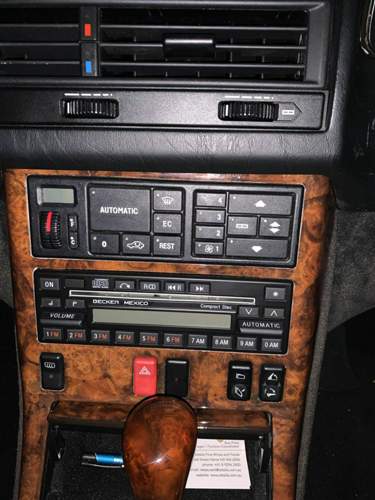

Kann man das auch bei diesem 2Block System machen [im R129] ?
Hat nur MW + UKW - Tuner im Korrerraum.
Ja das Radio bzw. der Tuner-Baustein sollte auch um ein Bluetooth-Modul wie das BE1460 erweiterbar sein.
Auf den ersten Blick scheint es sich im eine US-Ausführung zu halten? (Becker BE0881 oder so ähnlich)?
