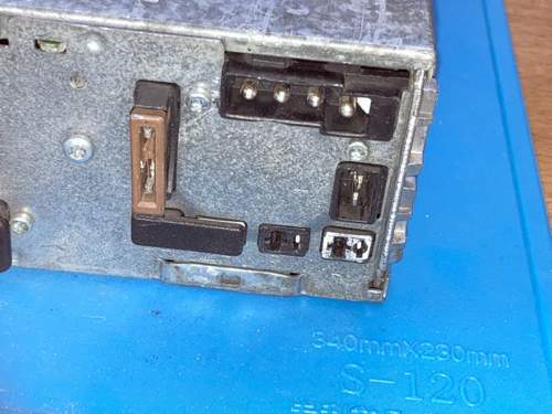

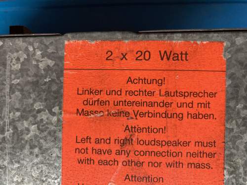

@Kedo Das Grand Prix 4-Kanal war übrigens immer ein BE 1320 und ausschließlich über den Zubehör-Markt erhältlich. Bei MB direkt wurden zu der Zeit immer nur 2-Kanal-Radios verbaut, weil die Fahrzeuge durch die Optionen 2 Lautsprecher oder 4 Lautsprecher mit dem Überblendregler darauf ausgelegt waren (ein Basis-Kabelbaum, ein zusätzlicher Kabelbaum -> günstiger als zwei verschiedene vollständige). Heißt ab Werk gab es ausschließlich das BE 1302 oder - sofern ein Wechsler geordert wurde - das BE 1319.
An unseren 1319 sind zwei LS Ausgänge gebrückt und zwei für die jeweiligen LS Anschlüsse die im Kabelbaum sind. Evtl. kann man das 1319 doch als Zweikanalgerät nutzen ohne den Überblendregler. 2 Kanäle a 2 Anschlüsse sozusagen. Das 1339 was ich noch habe basiert ja auf dem 1320 möchte ich meinen. Durch die Chinch Ausgänge natürlich hervorragend geeignet eine klassische Anlage im 124er zu realisieren. Früher wurden die Endstufen ja oft so verkabelt.
@Kedo schrieb am 14. März 2024 um 14:46:56 Uhr:
Ich hab für zwei Fotos gerade mal eins aus dem Regal gezogen, das 1319 ist definitiv immer ein Zweikanal-Gerät. Das, was Du vermeintlich als „Brücke“ identifiziert hast, ist ein Kunststoffdeckel, der die beiden toten Anschlüsse abdeckt. Auch hier wurden - vermutlich aus Kostengeünden - immer vier Anschlüsse verbaut, von denen intern nur zwei angeschlossen sind. Daher steht auch ausdrücklich „2x 20 Watt“ auf den Geräten.
Rückseite Becker Grand Prix
Aufkleber
Das die intern nicht verkabelt sind wußte ich nicht. Es machte bei 4 LS Buchsen nur meine Version Sinn für mich. Wieder was gelernt. Ich hab aktuell das Problem an einem 1319 welches ein halbes Jahr ausgebaut war das es keine Sender mehr findet. Zuerst dachte ich die Antenne ist nicht richtig eingesteckt, aber ein anderes Radio geht. Kassette geht auch wunderbar. Was könnte das sein? Aber wenn ich die Automatik antippe sucht es sich nen Wolf. Auch bei manueller Sendereingabe kommt außer Rauschen nichts. So als ob kein Empfang ist.
