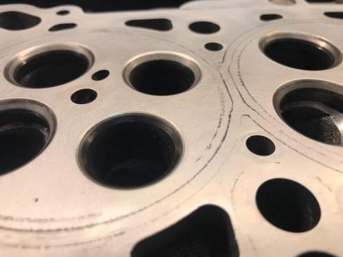

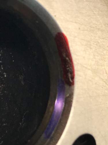

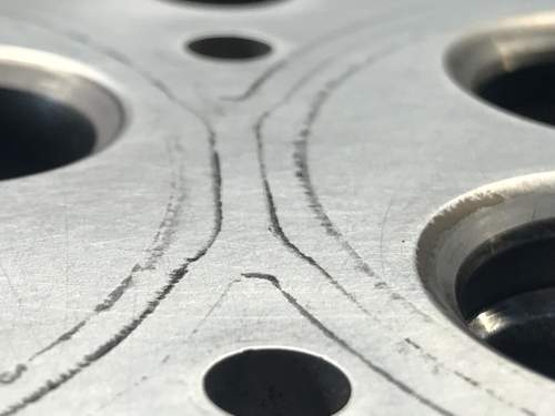

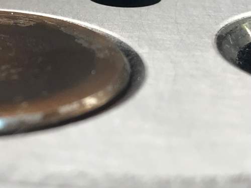

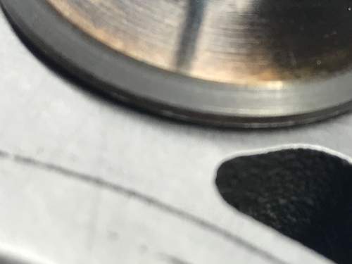

habe die Zylinderköpfe demontiert um die Ansaugwege zu säubern. Die Zylinderköpfe sind plan, haben jedoch minimale Eindruckspuren von der Dichtung wie auf den Bildern zu sehen. Die Vertiefungen sind unter 0.05 mm.
Die Dichtungen sind noch zu 100% sicher ab Werk, Zylinder 1-3 3Loch und Zylinder 4-6 2Loch.
Sollen die Zylinderköpfe bei diesen Befund geschliffen werden oder könnte man die so belassen?
Was meinen die Profis?
MKB BDG, EZ 8/2004, 510 tkm
Z5/6
Z6

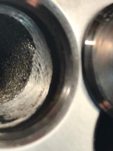

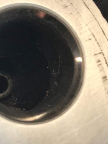

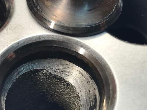

Was Du auf jeden Fall machen solltest, ist, Deine Ventilsitze nacharbeiten lassen. Man sieht es auf dem einen Bild deutlich, das die Ventile nicht mehr einwandfrei schliessen ( schwarzer Ring anstatt blank ). Hast Du noch mehr Bilder davon, wo man es noch besser sehen kann?
Auf jeden Fall die Köpfe prüfen lassen von einer Motoreninstansetzungsfirma, die auch Ahnung haben.
Gibt viele scharze Schafe aud dem Markt.
Aus welchem Bundesland bist Du?
HG
Michi
Kann man selber machen mit Ventilschleifpaste.
Hallo Peter,

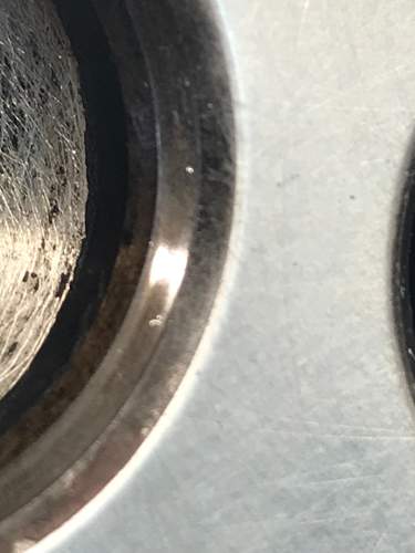

danke für die schnelle Antwort. Die Ventile sind bereits mit Teroson VR 2200 verschliffen. Die Ventile sind nicht bündig mit der Fläche, Der Sitz sitzt etwas tiefer.
Nach dem Ausbau der Nockenwellen habe ich die Ventile mit Benzin geprüft, sofern man es so „geprüft“ nennen kann. An alle Ventile haben länger als 5 Minuten gebraucht bis die Räder angedeutet feucht wurden.

Nicht geschliffene Ventile:
Sitz / Rand
Einlass unbearbeitet
Kontaktfläche
@MisterHubraum
blau : Ventilsitz
rot : Alu vom ZK, hat keinen Kontakt zum Ventil und somit schwarz,
Einlassventil
Weiß nicht ob ich ein Profi bin..
aber ich habe meinen BCZ auch gerade gemacht und der sah optisch genau so aus was die Oberfläche anging.
Ich hatte mich entschlossen da nichts planen zu lassen, und das hat auch jetzt ca. 3000km gehalten mit einigen Volllastfahrten. Vielleicht hilft dir ja die Aussage.

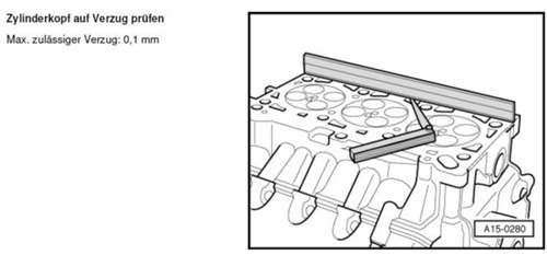

Ansonsten: Es gibt ja von VW/Audi eine Vorgabe was den maximalen Verzug des Kopfes angeht...wenn du kannst würde dass mal prüfen.
Wenn du eine Rep-Anleitung brauchst wo das drin steht, sag mir bescheid da könnte ich dir helfen.
Gruß Stefan

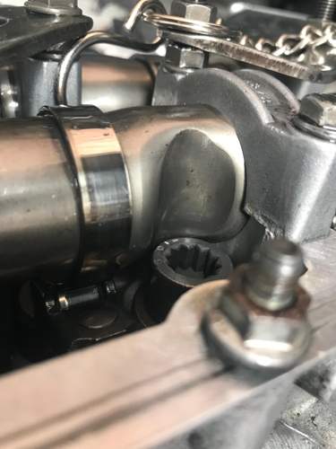

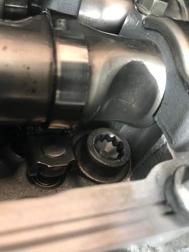

Zylinderkopf auf Verzug prüfen V6TDI
Hallo Stefan,
vielen Dank für deine Antwort,
überprüt habe ich es wie im Bild gezeigt. Die Köpfe sind plan, die Fühlerlehre 0.05 mm geht an keiner Stelle rein, nicht mal Licht geht durch.

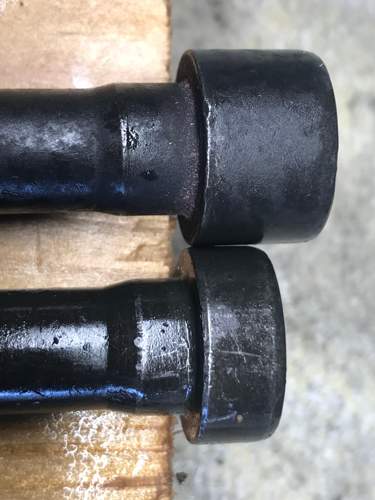

Erste Rückmeldung zu der Aktion:
zum positiven: eine fest sitzende Glühkerze an Zylinder 4 konnte entfernt werden. Der Zylinderkopf passt in den Backofen und wurde eine Stunde auf 225C aufgewärmt. Danach lies sich die GK Problemlos entfernen.
Der Motor springt sofort an, gibt keine Rauchzeichen und ist die ersten 1200 km ohne Probleme gelaufen.
Negativ:

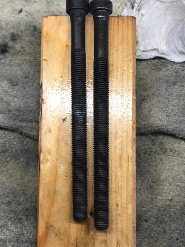

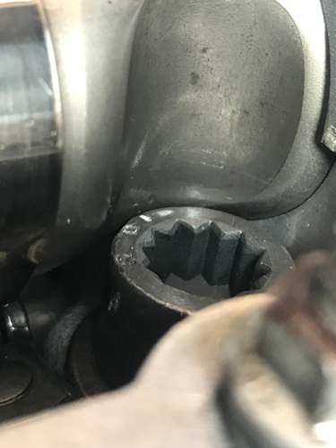

die Zylinderkopfschrauben, Elring 008.860, welche von AutoDoc als passend (OEN) verkauft werden, passen nicht zum BDG. Der Schraubenkopf ist um 4mm zu hoch, der Schaft ist um 8 mm zu kurz:
C9a27a72-b92d-43ba-9b3b-5c884436acd5
95d15c43-3bb5-4fc4-8ac3-7b083bdee76d
Original:
555d30a2-b40b-474e-b6b7-6a6022cd5576
