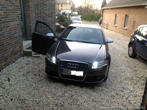

Hey Leute.
Ich habe meinen Audi mal die hässlichen "gelben" Lichter entnommen und gegen hübsches Xenon Weiss getauscht.
Unter anderem im Innenraum, sowie auch in den Nebelscheinwerfern und im Standlicht. Mein Nummernschild habe ich auch gewechselt. Ich habe eines der neuen Selbstleuchetenden.
Nun meckert der Wagen natürlich immer beim Start und sagt mir, das die Lichter defekt sind (Nebel, Standlicht, Nummernschild).
Was kann man da machen, hat da wer Erfahrung mit und kann mir da evtl. helfen ? Ich habe es nun schon seid längerem und es nervt tiiiiiiieeeerisch 🙁
Zudem habe ich noch das Problem, das mein Standlicht nachdem ich es anmache, angeht, 2x flackert und dann wieder ausgeht. Woran kann denn sowas liegen ? Hat das was mit dem Wiederstand zu tun ? Es ist mal so, das die beide garnicht gehen, mal eins geht und mal beide gehen, eins flackert 2 x und geht dann aus und das andere leuchtet weiter.. Sehr Seltsam. Mein Licht an der Sonnenblende hat auch so ein problem. Wenn ich Zündung aus habe und den fahrer Spiegel an der Sonnenblende öffne, blinkt das licht wie nen Strobo ^^ und wenn ich beifahrer Seite das licht anmache, funktionieren beide wieder normal. Mache ich beifahrer seite wieder aus, blinkt das der fahrer seite wieder. Aber nur Fahrerseite. Also irgendwas is bei mir doch falsch oder ? óò
Bitte um hilfe. Sry wenn es evtl 2 Themen sind, aber das passt irgendwie mit Licht usw.
Habe gerade mal 2 Videos gemacht. Die ich sofort über Youtube hochlade.
Danke schonmal
Du wechselst mal eben so,ohne sich auch nur ein bißchen  vorher informiert zu haben die Standlichter,die Nebelscheinwerfer und auch noch die Kennzeichenbeleuchtung auf LED ( anderer Widerstand) und wunderst Dich dann,daß Deine Lampenkontrolle abkackt und alles verrückt spielt ?
Es müßen überall Widerstände dazwischen, um die Spannung zu erreichen,die der Lampenkontrolle suggeriert,das alle Lampen orginal und funktionstüchtig sind,..viel Spaß !
P.S. Es gibt fast alle diese LED's auch von Herstellern,die solche Widerstände schon eingebaut haben ( funktioniert zwar wohl auch nicht immer) aber immerhin
Meine LED Kennzeichenbeleuchtung funktionert mit zwei Widerständen und hat auch noch nen E-Prüfzeichen,bei Deinen Einbauten dürfte mit Sicherheit die Allgemeine Betriebserlaubnis erloschen sein,...gut bei einem Unfall

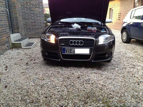

Moin Jungs,
Ich habe nun mein Tagfahrlicht in LED umgeändert. Habe auch die passenden Widerstände. Die funzeln auch ohne, nur habe ich auch die Fehlermeldung. Weiß einer von euch, ob man diese bei einem Tuninung fritzen aus programmieren lassen kann 🙂 ?
Geht das überhaupt?
Danke euch!
Anbei noch zwei schicke vergleiche 😉
111111
Zweites
22222
Geht nicht rauszucodieren.
ja hallo!
ich hab ds jetzt mit 2 verschiedenen Lampenarten versucht und bin zu dem schluss gekommen dass das zumindest bei meinen fz. ( kein VAG) nicht funktioniert.die erste serie war mit widerstand 50watt 6ohm,die 2te gekauft mit widerstand mit dem hinweis (CAN-Bus-kompatibel, Vorschaltgerät inklusive) warnlampe leuchtet.fazit keine lampe ist geeignet.
Nimm ein zugelassenes Leuchtmittel... .
Osram Nightbreaker H7 LED.
Passenden Thread hier im Forum.
Sind seit paar Jahren im Handel erhältlich.
