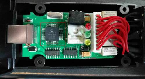

Mit dem Clone war ich beim Astra G ganz zu frieden.
Man muss aber auch bei den China Clones unterschieden.
Wenn man sich so einen bestellt, dann die Version mit dem PIC18F458.
Bei denen kann man die Firmware aktualisieren.
Ich habe meinen bei der Gelegenheit gerade auf 1.60 gebracht.
Mit der Software geht bis Modelljahr 2014.

@OpelSteffHB hast du eine leere Anzeige bzw. leeres Fenster in deinem DIC?
@ lx2. Nein keine leere Seite.
Ein paar Werte habe ich noch vergessen, auch aktivieren konnte ich:
Funk Schlüssel Anlernen und Sprach Umschaltung . Fand ich aber beides recht sinnlos und habe es wieder abgeschaltet.
Du musst bei der Aktivierung aufpassen, wenn du eine bestimmte Funktion hast, die bei Dir nicht verbaut ist, dann bekommst du ein leeres Fenster und das bekommst du dann auch nicht mehr deaktiviert! Also nicht so viel rum spielen

Ich habe ein wenig zur leeren Seite mit meinem Astra J (Uplevel Display) und dem eines Bekannten (Mid Level Display) "geforscht". Es hängt offenbar mit der Bordcomputer Funktion "Lear Fob Key" zusammen. Also das Anlernen neuer Funkschlüssel am Bordcomputer wie ich meine. Im kleinen Mid Level Display kann man diese Funktion verwenden, nicht aber im größeren Uplevel Display. Doet kommt es, wenn diese Funktion aktiviert wurde, zu dieser leeren Seite.
Deaktiviert man diese Funktion wieder ist die leere Seite verschwunden.
Es scheint also Bordcomputer Funktionen zu geben die es nur im Uplevel Display gibt und welche die es nur im Mid Level Display gibt.
Vielleicht hilft dies dem Einen oder Anderen.
