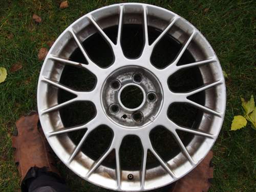

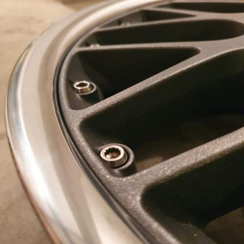

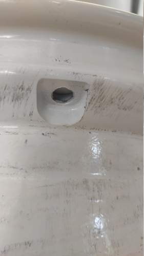

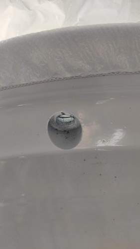

Hab meine Triton Felgen vom Felgendoc abgeholt vor kurzem und bin Heute erst dazu gekommen zum Reifenhändler zu gehen für die Montage.
Schon bei der ersten Felge (zufälligerweise genau die) trat ein Problem auf beim Aufpumpen der Reifen. Es ging nicht weil am Ring die Luft rausbläst und anscheinend nicht dicht ist?
Beim genaueren suchen ist uns dann aufgefallen das die Triton Felge unterhalb noch ein zweites Loch hat (siehe Bilder).
Dort entweicht wohl die Luft und bläst genau oben überhalb durch den Ring raus?!

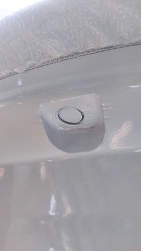

Bei einer anderen Felge scheint dieses Loch irgendwie verschlossen zu sein (Wie eine Münze??)
Der Reifenhändler meinte auch er sieht sowas zum ersten mal aber meinte er vermutet das deswegen zuviel Luft durch das Loch entweicht und vom Ring wegen dem hohen Druck nicht gehalten werden kann?
Ich muss wohl die Tage wieder zum Felgendoc aber würde gerne schon wissen was es mit diesem Loch aufsich hat.
Leider habe ich vergessen von dem verschlossen Loch bei der anderen Felge ein Foto zu machen.
Auch die Aussparung um das Loch herum finde ich seltsam und wozu die dienen soll.

@Taikado schrieb am 5. Juli 2022 um 16:45:50 Uhr:
https://www.timms24.de/...versal-zum-verschluss-eines-ventillochs.html was denn damit?
Sehr sehr interessant 🙂
nur was ist damit gemeint ?
"z.B. um ein Außenbett mit Ventilloch als Innen-Felgenbett zu verwenden"
Was mich jedoch Stutzig macht, auch das Loch von der anderen Felge die verschlossen sein zu scheint... Irgendwie sieht mir das nicht ganz geheuer aus und irgendwie undicht hmmmm

Ich habe das Thema mit Ersatzröhre komplett durchsgespielt auf dem High Level - daher sagte ich es mal ganz platt:
Die zweiteilige Felge von BBS besteht aus dem Stern und der Röhre nebst den Titanschrauben.
Eine Röhre, die bei dir ja vermeintlich 2 Ventil hat, ist ja undicht.
Der Stopfen von BBS wäre eine Lösung, vorausgesetzt die Röhre ist dann wieder dicht.
Sonst wird es beim Richten sehr schnell teuer, je nach Zustand deiner 4 Felgen - ich will dir keine Angst machen, aber ein Turbo Coupe mit 2,4T ist da schon schnell unterwegs - ich möchte mich als einzigen Kontakt zur Fahrbahn samt meiner Reifen auf meine Felgen verlassen können.
Wenn man da anfängt zu schweißen und zu richten wegen z.B. Höhenschlag, kann man nur das Material wieder restaurieren.
7,5x18 Röhren mit dem richtigen ET samt Aufnahme vom Stern habe ich nur noch bei Porsche (extremst teuer) gesehen.
Ersatzfelgen bei Volvo sind seit Jahren zum einzelen Nachkaufen erloschen - nicht gegen gutes Geld zu kaufen.
kleine Hilfe beim Suchen - BBS nennt diese RS 797.

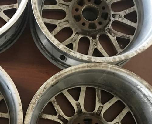

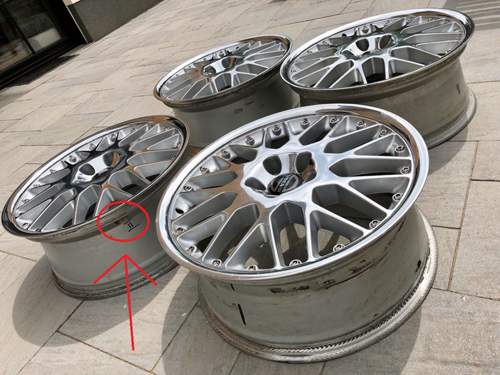

Ich verstehe nicht genau was du meinst. Meinst du etwa die Volve Triton Felgen haben nicht dieses zusätzliche Ventilloch?
Oder doch?
Hättest du vielleicht ein Foto von deinen Triton an den beiden Ventillöchern? Dann sieht man ja direkt wie es auszusehen hat und kann das vergleichen
... AUWEIA:
Was her wahrscheinlich immer noch keiner so genau weiß:
- Haben alle 4 Felgen nun ein 2. Loch oder nur eine ?
Für 1k bekommt man auf jeden Fall mal Schrott:
https://www.ebay-kleinanzeigen.de/.../2149846452-223-18691?...
Meine Triton haben alle nur 1 Ventilloch.
