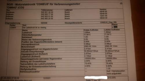

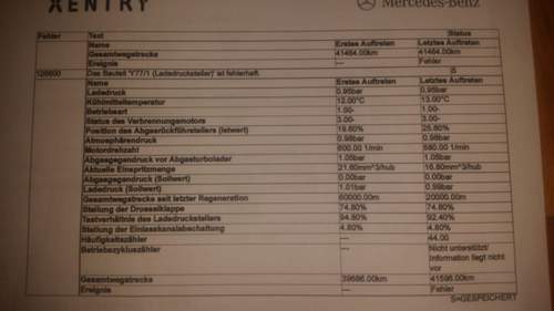

Ein Kurztest bei MB erbrachte u.a. folgenden Fehler:
Bauteil Y77/1 (Ladedrucksteller) ist fehlerhaft
Bilder der Protokolle unterhalb.
MB Werkstatt möchte nur kompletten Turbo neu verkaufen, doch hier im Forum habe ich insofern schon gelesen, dass man das Teil einzeln tauschen kann.
Meine Frage hierzu ist aber nun, ob jemand anhand der Daten im Protokoll sagen kann, ob es tatsächlich dieser Ladedrucksteller ist, der das Problem verursacht oder irgend ein anderer Faktor, wie z.B. der Turbolader selbst, DPF, Abgasgegendruck oder sonstiges.

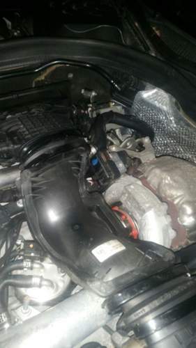

wollte hier eine Rückmeldung nach Austausch des LDS geben. Gute Nachricht: die MKL ging aus. Dafür die schlechte: nun ruckelt und stottert der Motor - hauptsächlich im unteren Drehzahlbereich - verschluckt sich sozusagen. Meine Vermutung ist, dass nun irgendwas mit der Ansaugbrücke nicht mehr stimmt, welche ich ja entfernt hatte. Dabei fiel mir schon auf, dass das Reinrohr am Übergang in den Turbo angebrochen und diese rote Dichtung " zerknört" war. (Bild)
Hatte es erstmal so wieder angebracht. Und dieser kleine Schlauch mit der kleinen roten Dichtung, der seitlich in das Reinrohr mündet? Müsste der nicht gesichert sein? Er scheint nur einfach so zu stecken...kann der da nicht sich wieder raus lösen? Mir scheint, dass nun (am LMM vorbei) Falschluft gezogen wird, was natürlich für ein zündfähiges Gemisch nicht förderlich erscheint und zu unschönem Motorlauf führt....
Sieht nicht perfekt aus. Mich würde allerdings wundern, wenn das zu ruckelt bzw stottern des Motors führen würde. Fehlerspeicher sagt nix dazu?
Danke für die Info. Noch nicht geprüft. Ich gehe davon aus, dass irgendwo was am Hirschgeweih nicht richtig sitzt, evtl. ist dieser Stutzen für die KGE raus. Werde das morgen nochmal angehen und es nochmals abbauen.

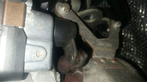

Meine Ahnung nimmt Gestalt an: weiter oben hatte ich geschrieben, dass das Gestänge des LDS (turboseitig) schwergängig ist. Nun werkelt da ein neuer LDS (mit Gewalt) dran herum und dies führt, da wohl die Schaufeln nicht gängig sind, zu unerwarteten Ergebnissen, vermutlich falsche Strömungsverhältnisse zum unpassenden Zeitpunkt = Rucken und Stottern.
Der alte LDS hatte sich bestimmt daran verausgabt und hat schließlich aufgegeben. Ein Schicksal welches auch der neue bald teilen wird....
Es klingt für mich nach einem Ladedruck Problem.
Finde deine Vermutung sehr plausibel. Würde der als erstes nachgehen.
Servus, bei der Laufleistung würde ich den Turbo überholen lassen, wenn der noch nicht überholt wurde. Du kannst doch das Hirschgeweih ausbauen und die Welle axial und radial nach spiel schauen. Die Schwergängigkeit kannst du auch selber prüfen.

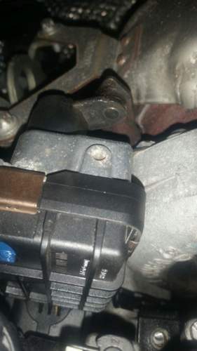

Man liest ja allenthalben, dass man das Teil NICHT mit Stardiagnose kalibrieren muss...es gibt jedoch auch andere Meinungen zu lesen, dort hat es eben erst NACH einer Einlernung korrekt funktioniert. Ich denke es funktioniert ohne (theoretisch) bei einem neuen Turbo bzw. einem wo der Regelweg noch - annähernd - voll zur Verfügung steht. Wenn allerdings sich dieser verkürzt hat? Und die Endstellung z.B. schon nach 75% erreicht ist? Woher soll der Regler dies wissen? Kommt dann nicht weiter? Widerstand! Was macht er dann? Plötzlich wieder auf? Ruckeln? In jedem Fall fahre ich kommende Wochel zum Freundlichen und lasse das kalibrieren. Dann werden wir ja sehen. Unten ein Bild von der Stellung im Stand - Leerlaufdrehzahl - Hebel ziemlich ganz unten.

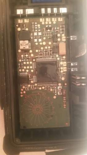

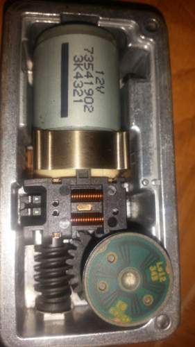

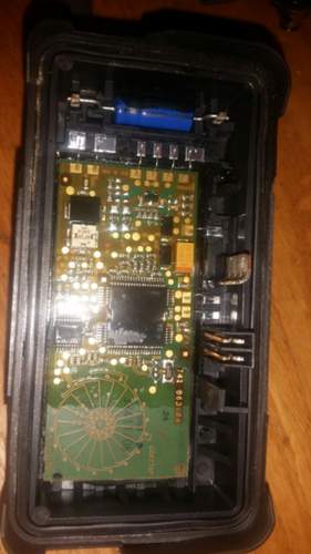

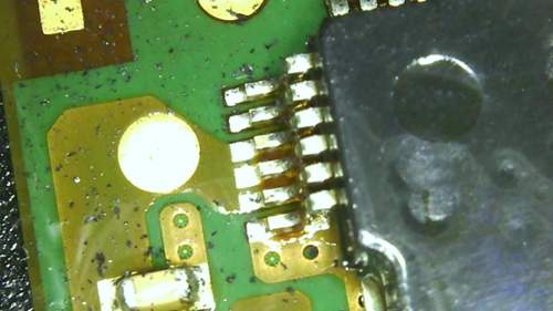

hier mal Bilder des geöffneten alten LDS. Zu erkennen ist nichts ungewöhnliches, außer evtl. ein fester grauer Schleier auf der 2/3 des Kreise auf der Platine und eine schwarze Anhaftung an dem blauen Teil (Kondensator? Sicherung?) des Stromanschlusses. Anhaftungen auf dem großen quadratischen Bauteil und auf dem kleinen links daneben.
Von den dünnen silbernen Drähtchen ist keines gebrochen oder ab. Ansonsten nichts auffälliges für mich zu erkennen. Zahnrad und Schneckengetriebe i.O. nichts gebrochen.
Sternenfreund
Die Platine sieht so aus, als sei sie mal zu warm geworden. Die farblichen Veränderungen deuten darauf hin.
Der Controller hatte einen Kurzschluß und ist vermutlich hinüber.
Das scheint ein Bildartefakt zu sein - durch den Blitz ausgelöst. Unten nochmals ein besseres Bild mit konstantem Licht.
