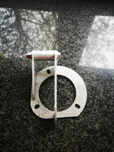

Moin..
So sieht die verstärkte "vordere" Stütze im Rohzustand aus..

Stimmt..
Aber es macht Spaß.
Und.. Ich bin selber gespannt, ob das nachher alles so funkt, wie ich mir das vorstelle.
Vor allem, dass die Strebe selbst in Nullkommanix entfernt werden kann, OHNE, dass man die Halterplatten ebenfalls demontieren muss.. 🙄
!!!!!!!!!!!!!!!! Brillante Idee !!!!!!!!!!!

So soll die Umsetzung sein..
Statt Schraube und Mutter..
Aufgrund der von mir verbauten POM Buchsen sollte die Reibung gering genug sein, die Welle ohne immensen Kraftaufwand heraus zu ziehen..
Zur Spritzwand hin, wird mit U-Scheibe und Splint gesichert, so, wie Motorhauben im Rennsport..😁
