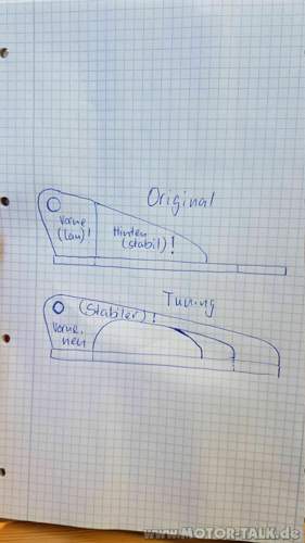

Das ist der Plan für die Aufnahmen..
Da der Scuty mir mal erzählt hat, er hat die Strebe verkehrt herum verbaut.. Weil die irgendwo im Wege sei..
Damit geht das.. Ohne Stabilitätsverlust..
