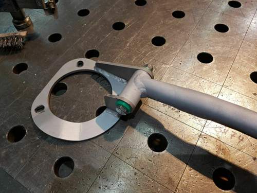

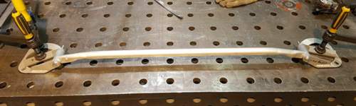

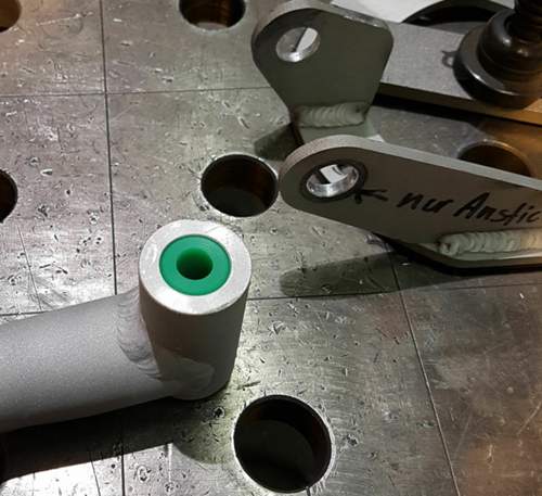

Morgen wird das Ding geschweißt, dann kommen die Anderen POM Buchsen rein (die würden mir sonst wohl verbrutzeln), dann Montage und Einbau.. Hoffentlich ohne Komplikationen..😁
So.. Geschweißt is.. Zusammenbau hat gut hingehauen..
Nun noch ab damit, in den Schwarzen..
Und sehen, was passiert..🙄

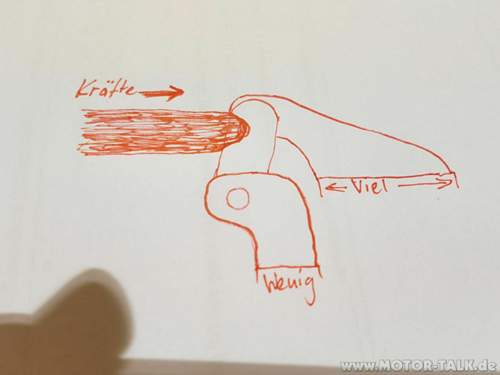

Meine Erfahrung ist aber die, dass auf der Strebe so viel Spannung ist, dass du die Stütze vom Dom lockern musst um die Stange raus zu bekommen. Zumindest ist es bei meiner so. Vielleicht lässt sich die Stange als ganz leichtes Z fertigen. Das sie fahrerseitig hinten und beifahrerseitig vorne anliegt.
Moin.. Denk bitte nicht, ich hätte Deinen Vorschlag mit dem Z so einfach übergangen..
Jedoch ist in dem Fall die Konstruktion gut durchdacht, da die längere Auflagefläche (Schweißnaht hinten)
viel mehr Verwindungskräfte abfangen kann, als der relativ ungünstige Hebel vorne..
Womit Scuty's Lösung des Pollenfilterproblems eigentlich auch nicht "das gelbe vom Ei" ist, weil dabei ein Großteil der Kräfte auf die "falsche" Stütze wirkt.. Dies könnte auf Dauer dazu führen, dass durch die ständig wirkenden (zu hohen) Belastungen an der kurzen Schweißnaht, ein so genannter "Dauerbruch" auftritt. Was in Klartext bedeutet, die Naht könnte reißen.
Es ist, bei Betrachtung jeglicher "Wünsche" Eurerseits, schier unmöglich eine Strebe zu konstruieren, die alles frei zugänglich lässt, aber dennoch ihren eigentlichen Zweck erfüllt..

Deine Zeichnung! Einfach nur geil! Versteht jeder 😉 und das Projekt, eh geil!
